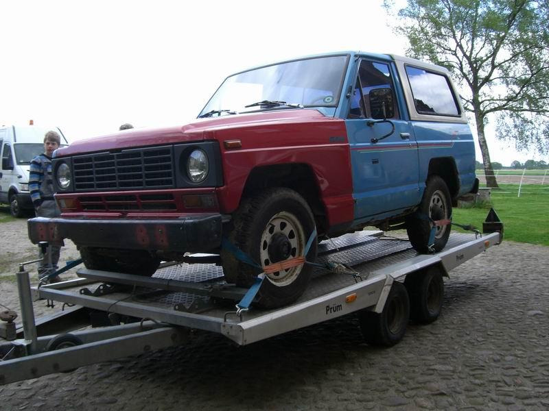

Opa bei der Abholung auf´m Trailer. Fahren is derzeit nicht da der Motor nicht läuft. Der Anlasser rückt schon garnicht aus. Naja, wird wahrscheinlich auch der Tatsache geschuldet sein das Opa die letzten 18 Jahre abgemeldet in einer trockenen Scheune verbracht hat. Das Babyblau ist übrigens Opas Originalfarbe! Schön find ich sie nicht aber da es Original ist wird er auch wieder genau diese Farbe bekommen sobald ich heraus gefunden habe welcher Farbcode das ist. Der entsprechende Aufkleber befindet sich noch im Motorraum ist aber nur extrem schwer lesbar sodass ich ihn leider noch nicht entziffern konnte. Wird aber schon werden.

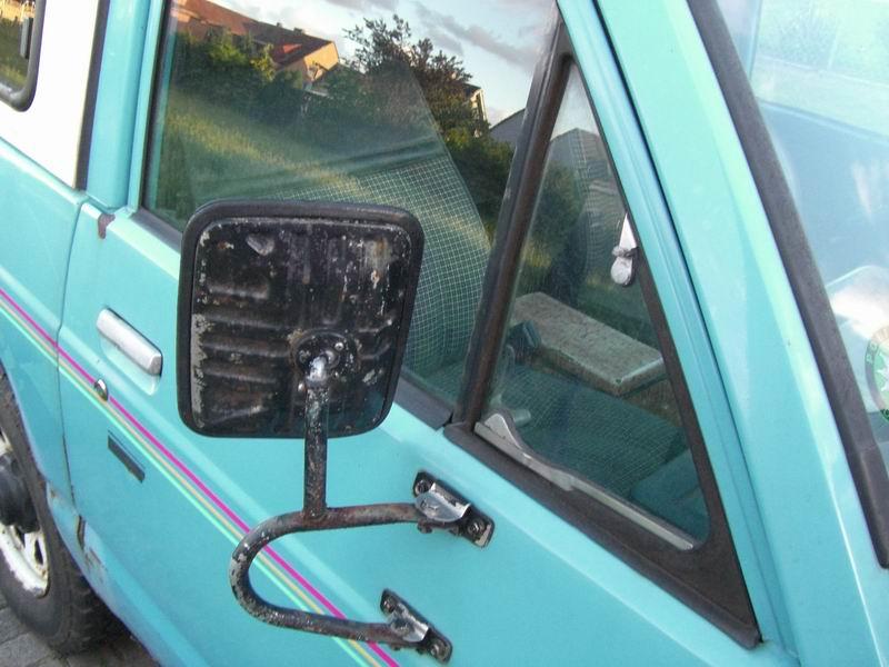

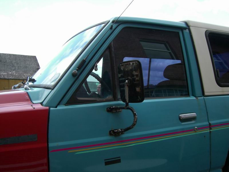

Kommen wir nun zum ersten "Highlight" an Opa: Die Originalen Bügel-Außenspiegel und die kleinen, drehbaren Dreiecksfenster an den vorderen Türen. Die Radioantenne ist (nach derzeitigem Wissensstand) leider nicht Original und wird daher gegen eine Originale ersetzt werden.

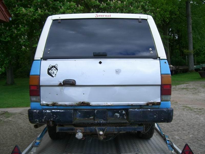

Das Heck. Typisch für dieses Baujahr, der fehlende Heckscheibenwischer. Ansonsten ein (fast) normales Heck wie sie auch unsere hiesigen 160er hatten.

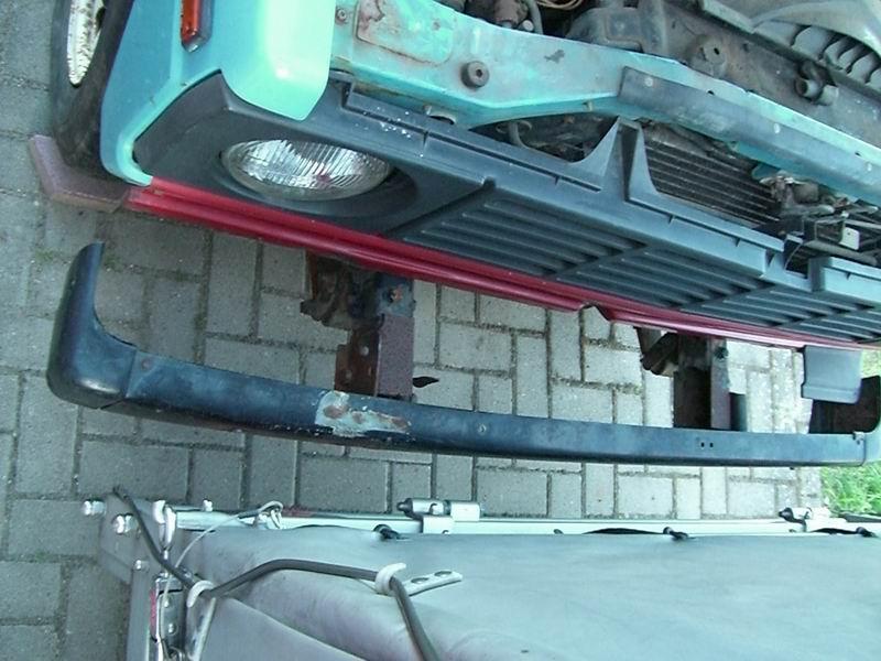

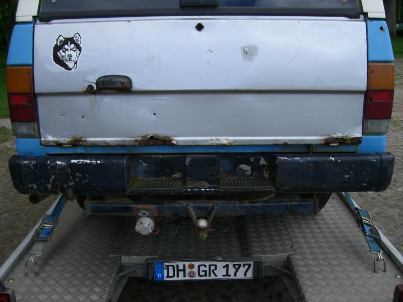

Hier der Grund für das "fast" in dem Satz zu obigem Bild: Die hintere Stoßstange. Ein weiteres (für mich) Highlight von Opa. Er hat die hierzulande extrem seltene "Heavy Duty"-Stoßstange mit der Aufnahme für z.B. Maulkupplung oder Natohaken.

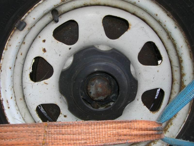

Wie zu sehen hat Opa keine Freilaufnaben sondern nur die typischen Deckel auf den Naben. Der gesamte Antrieb bis ins VTG läuft also immer mit. Stört mich nicht, hatte mein Gator ja auch. Vorne gehören dann eigentlich die gleichen Nabenkappen wie hinten dran, die gilt es also noch zu besorgen.

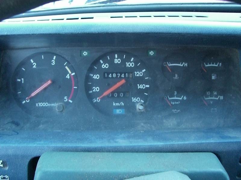

Das Kombiinstrument: Drehzahlmesser, Tacho mit Kilometerzähler, Wassertemperatur, Tankanzeige, Öldruck und Batteriespannung. Also alles drin was man braucht.

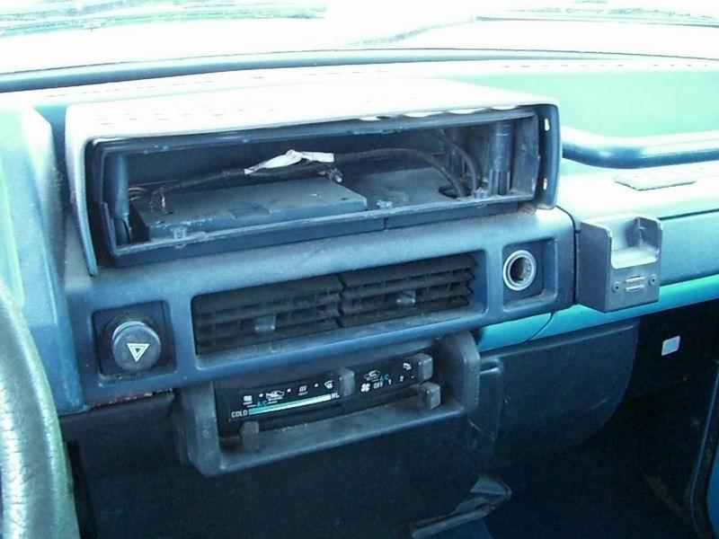

Ein weiteres hierzulande eher weniger bekanntes Detail: Die Radiokonsole auf dem Armaturenbrett. In wenig berauschendem Zustand, also Baustelle für die Zukunft.

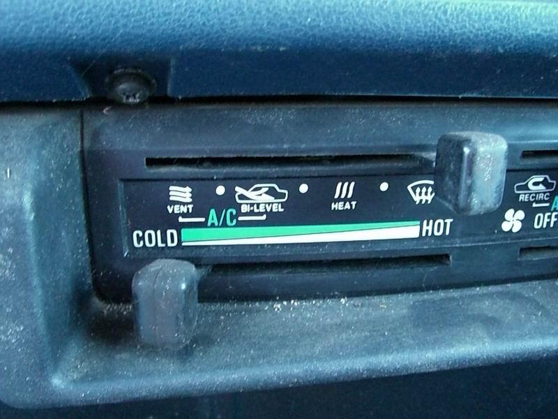

Hier bitte ich einfach mal auf die beiden blauen Buchstaben links im Bild zu achten. Auch dies ist vollkommen Original und vom Werk aus verbaut. Ja, Opa hat tatsächlich ne Klimaanlage!

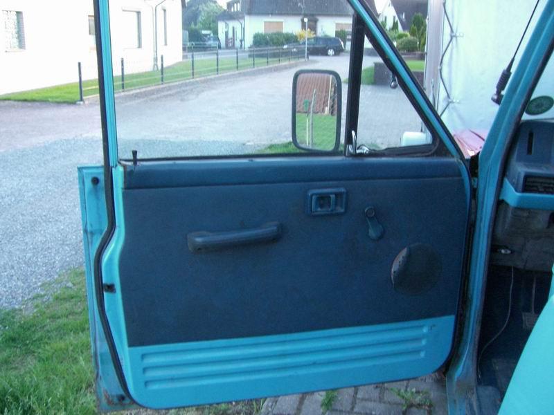

Die Türverkleidung. Schlicht und Praktisch. Nicht mehr, nicht weniger. Das der untere Teil der Tür nicht verkleidet ist, ist hier normal

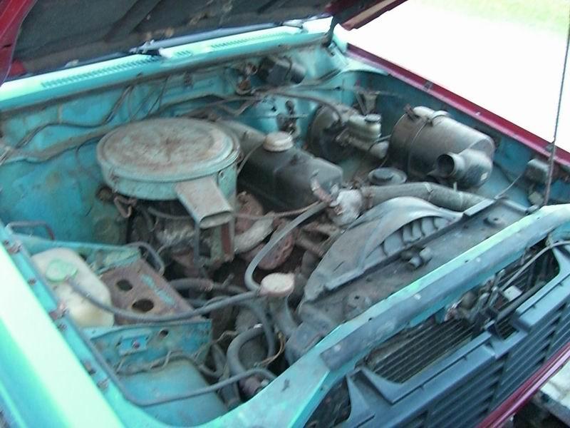

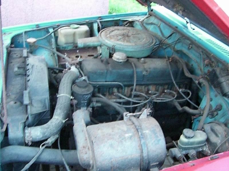

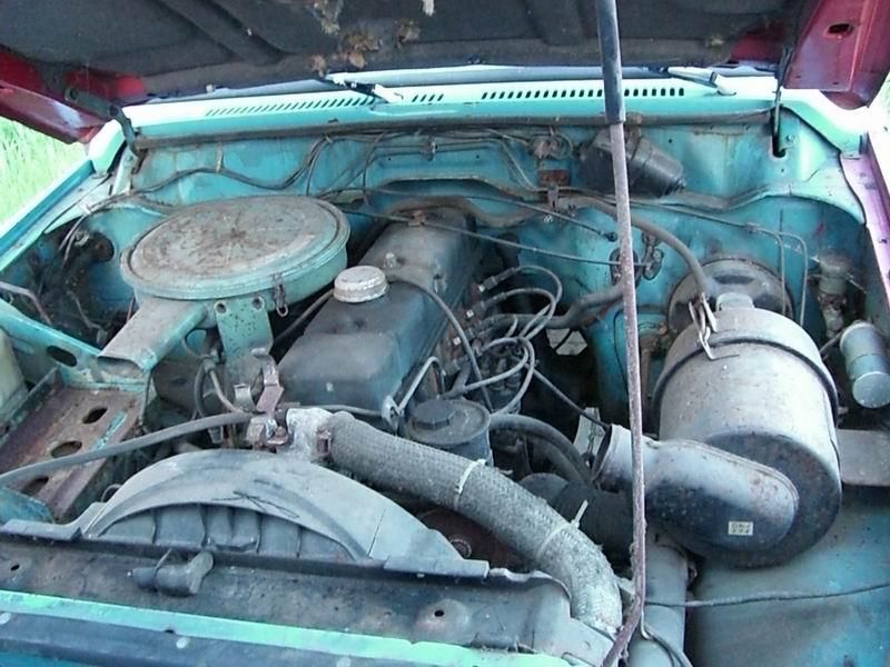

Kommen wir nun zu DEM eigentlichen Highlight von Opa: Dem Motor. Auf den folgenden drei Bildern seht Ihr Opas Herz, einen 4,0 Liter Benziner vom Typ P40 mit 3956ccm, 99kW / 135PS bei 3600 U/min und 294Nm bei 2000 U/min. Beeindruckende Werte für einen Benzinmotor.
Auf den Bildern fehlt ein Verbindungsschlauch vom Zyklon-Vorfilter zum eigentlichen Luftfilter. Wird aber wohl noch zu bekommen sein denk ich.
Hier nochmal ein Bild von der Stoßstange von oben. An dieser Stelle bin ich mir noch nicht sicher was ich hier mache. Ob ich da versuche ne elektrische Winde mit Originalanbausatz zu bekommen oder ob ich die Adapter ausbaue und die Stoßstange "normal" montiere. Mal sehen...
Zum Abschluss nochmal ein Detailbild von den Außenspiegeln (die habens mir wirklich angetan) und den Dreiecksfenstern.

Puh, ne Klima aus der Zeit kann sicher auch recht kostenintensiv werden...

Persönlich würde ich die Stoßstange zurück bauen. Nissan verbaut das doch nicht ohne Winde.
Und eine originale PTO Winde übersteigt den Wert deiner Schönheit zur Zeit deutlich.
Aber bei deinem Glück, findet sich da sogar noch eine.
Die Antenne ist nicht original. Das was du da hast, ist vom Zubehörmarkt aus den 80igern.
Habe auch noch so ein Teil liegen.
Die Rute selbst kannst du vom Winkeladapter abschrauben.
Wenn mich nicht alles täuscht, ist die originale ein normaler Stahl Strahler.

Um die starren Naben beneide ich dich richtig!
Die stehen für meine C200VA auf der Wunschliste.
Wahrscheinlich für die nächsten 100Jahre.

Ich war auch sehr freudig überrascht als ich die Naben zum ersten mal sah. Das war vor ca. 7 Jahren, solange kenn ich das Auto schon und seit diesem Zeitpunkt versuchte ich den (nun) Vorbesitzer davon zu überzeugen das er den Opa in meine Hände gibt. Bis vor ein paar Wochen wollt er davon aber nix wissen. Dann entdeckte ich den Patrol bei mobile.de aber der Preis war mir zu hoch. Naja, wie´s halt so ist, verhandeln und einig werden, dann war es endlich meiner!
