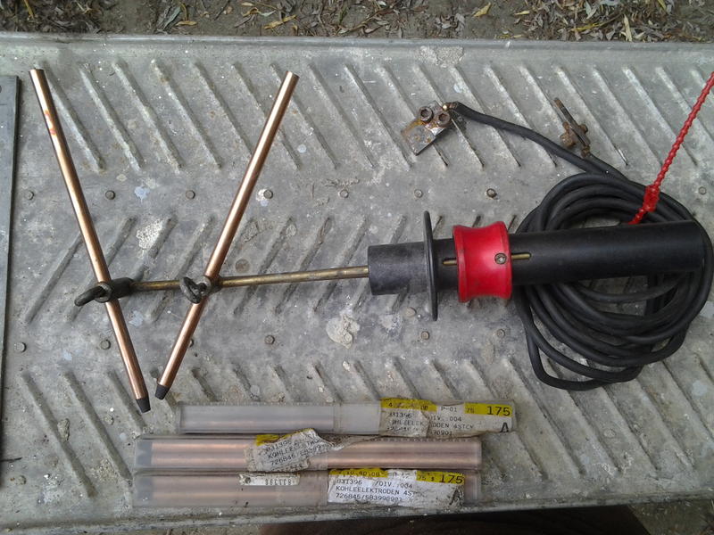

Hallo, kann mir jemand sagen um welche Art Werkzeug es sich hier handelt?
Anschluss über Gleichstrom
Liebe Grüße Robert

Hmmm,
damit kann man evtl 'Ausfugen', (dazu müsste man auch noch Druckluft hinblasen). Ist imho zusammen mit einem sehr starken Trafo auch als Schneidbrenner einsetzbar.
http://www.x-engineering.info/mediapool/92/922871/data/Ausfugen.pdf

Hilft dir das weiter: http://www.3d-meier.de/tut15/Seite705.html
Irgendwo haben wir die Kohleelektroden auch in der Firma, ich kuck mal für was. Vielleicht weiß ich dann mehr.

BeitragVerfasst am: 01.10.2012 15:30:46    Titel:
Hallo Robert,
hab mal nachgeforscht, aber keine sinnvollen Info's bekommen. Hatten solche Kohleelektroden zum Punktschweißen. Diese Maschine haben wir aber nicht mehr.

Mit Kohleelktroden und Gleichstrom kann oberflächlich Kohlenstoff ins Material eingebracht werden.
Man kann es also zum Härten benutzen.

Ich glaube, mit Kohlestifte kann man Dellen oder Springbeulen entfernen (Entspannen),
so mit punktueller Wärmezugabe in Kreisform Unsicher

Haben die beiden Elektroden das gleiche Potential, oder täuscht das am Bild??
