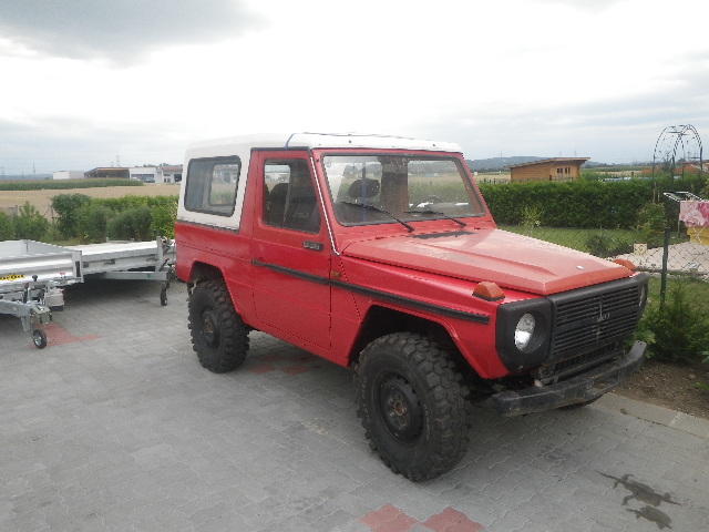

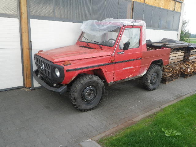

hab mir einen g zugelegt und schon ah bissl gebastelt dran .
nur hängt er vorne runter und das stört mich sehr sieht auf den bildern nicht so arg aus. suche dringend federn. was könnt ich da für welche einbauen.ach la war mal ein 230er vergasser und jetzt ist ein 300diesel verbaut mitn 4 gang getriebe . ist extrem kurz übersetzt. hammer geil.
hoffe es hat wer tipps für mich

er braucht aber steifere Federn, der 300er Motor dürfte sackschwer sein im Gegensatz zum Benzenmoddor...

BeitragVerfasst am: 06.10.2012 10:58:08    Titel:
wenn ich richtig informiert bin sollte der G230 komplett Gruene Federn drinne haben, das wird nix. Mein GD300 Cabrio kam serie mit Gruenen an der HA und Gelben an der VA daher. Baut man zB komplett Gelb-Orange rundum ein bleibt er trotzdem leicht keilfoermig was sich mit Einladen von Dingen hinten aber aendert.
Daher sollte zu ueberlegen sein, mit wieviel Zuladung Du etwa faehrst. Mit keiner? Dann sollte mit Gelben Federn hinten und Braunen Federn vorne das in etwa gerade stehen.
BeitragVerfasst am: 06.10.2012 18:23:01    Titel:
Bei meinem Umbau (230GE auf 350TD) hab ich vorne Trailmaster Federn verbaut. Die bringen auch mit dem Trum von Motor guten Lift und kosten nicht die Welt. Gute Dämpfer nicht vergassen Winke Winke
