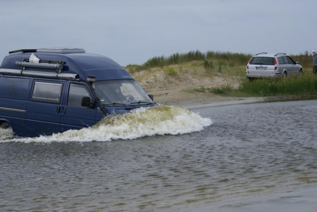

ich will mal den T4 Syncro als Basis für ein Geländegängiges Wohnmobil darstellen.
Nach Erfahrungen an der T3 Front (2WD & 4 WD) hat sich der T4 Syncro jetzt als Optimales Reisemobil in der Klasse Kleinbusse dargestellt.
Um den Ansprüchen gerecht zu werden, die da kommen können, wurde allerdings einiges modifiziert, wobei man dies Alles mit geringen finanziellen Mitteln bewerkstelligen kann.
Was sind nun diese Ansprüche?
Da wir nur max. 4 Wochen Urlaub am Stück bekommen können, muss das Mobil Bequem fahrbar sein und eine Geschwindigkeit von über 100 Km/h fahren können, wenn man Ziele in den äußersten Ecken Europas erreichen will und eventuell noch den nahen Osten und Nord-Afrika mit einbezieht.
Das Ganze muss möglich sein, ohne dass das Material an seiner Belastungsgrenze ist.
Des Weiteren muss eine gewisse Zuladung möglich sein, so dass man nicht bei jedem Schlagloch Angst haben muss, das die Karre auseinander bricht.
Die Geräuschkulisse im Auto sollte so sein, das man auch bei langen Etappen noch von Urlaub reden kann und der Spritverbrauch sollte sich in Grenzen halten.
T4 Syncro Langer Radstand:
2,5 L TDI
3 Tonnen max. Gesamtgewicht, das Entspricht knapp 700kg Zuladung (2,3t leer)
8,5 -10L / 100km Verbrauch bei 80L Tank
155 Km/h Vmax
Zusätzlich verbaut:Seikel Fahrwerk (+5cm Bodenfreiheit)  Dies kann auch günstiger mit Doka Federn und Unterlagen an der HA erreicht werden.
Erhöhte Luftansaugung mit aufgesetztem Zyklon Filter (Eigenbau)
215/75-15“ MT Bereifung
Differential Sperre an der HA (Werksseitig)
Unterfahrschutz um Ölwanne und Tank zu schützen (Tank Eigenbau, Motorschutz von SG)
RR an der Heckklappe, werksseitig angebracht um Platz im Innenraum zu sparen.
Innenausbau:
Fa. Fischer
Nachteil:
KEINE GETRIEBE REDUZIERUNG!
Wenig Verschränkung, da Einzelrad Aufhängung.
Das Handling und der Fahrkomfort sind sehr bequem.
Trotz langem Radstand, lässt sich das Auto auch in engen Serpentinen leicht bewegen. Auf Schotter und Lehmpisten in Frankreich und Spanien, haben sich dabei die MT’s mehr als bezahlt gemacht 
Allen Unkenrufen zum Trotze, lassen sich auch Dünen queren, wie wir dieses Jahr in Tunesien feststellen konnten. Natürlich sind hier Grenzen gesetzt wegen langen Radstand und geringer Bauchfreiheit 
In allen Fällen spielt die Hecksperre allerdings eine große Rolle, da durch die geringe Verschränkung halt oft nur 2 Räder am Boden sind und so der Allrad seine Wirkung verliert;-)
Dieser Beitrag soll zur Diskussion anregen und bei de Entscheidung auf der Suche nach einer geeigneten Basis helfen.

Hier nochmal der Vorteil, wenn ein Schnorchel verbaut ist.
Das hilft auch bei der Erforschung neuer Teretorien :-)

Hallo Ulf. Wie schon im T4 Forum gesagt. Geniales Auto und geniale Bilder. So ein Schnorchel wäre auch was für mich...aber da traue ich mich noch nicht so richtig in Eigenregie ran.
