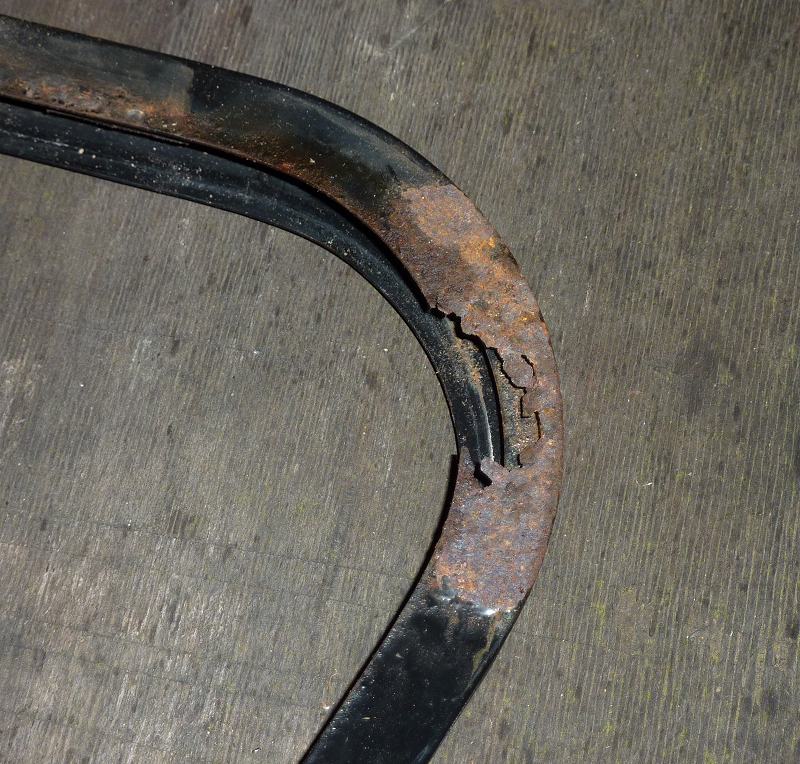

Ausbauen war ganz einfach, aber was nun?
BeitragVerfasst am: 19.10.2012 19:45:45    Titel:
Reparieren?
Kannst den vergammelten Teil entfernen und durch neues ersetzen.
Aber vorher eine Schablone oder das Ersatzblech anfertigen.
Notfalls beim Schlosser machen lassen.

BeitragVerfasst am: 19.10.2012 20:20:32    Titel:
Genau das war meine Frage, es kann also eine neues Stück Blech eingeschweißt werden?!

Eine Scheibe ist perfekt, die andere hat halt diese Ecke. Wichtiger ist aber, dass beide Gummis noch 100% OK sind.
Mal schaun, ob ein Karosseriebauer heute auf hat. Wenn es zu teuer ist, wird der Rost entfernt und irgendwas mit Glasfaser-Epoxy gemacht oder ein Stück Edelstahl verkleben. Mit Korrux Nitrofest als Unterlage sollte das recht gut werden.
Ist ja eine übersichtliche Stelle. Blöd, dass grundsätzlich immer genau diese Stelle durch ist, auch bei den rahmen, die ich habe.

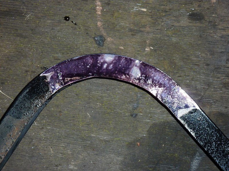

BeitragVerfasst am: 21.10.2012 18:49:37    Titel:
Stobi hat Bilder gemacht!
Ich muss gestehen, ich bin schlicht begeistert über so viel Hilfsbereitschaft, vom Ergebnis ganz zu schweigen.
VIELEN DANK AN CLAUS-DIRTY-DUCK
BeitragVerfasst am: 21.10.2012 18:58:07    Titel:
Gerne, hat ja Spaß gemacht. Und ich freue mich, Leute aus dem Forum auch mal live zu treffen. Das Violette ist übrigens kein Ergebnis meiner Lackierkunst, sondern Epoxy+Rostschutz, einfach draufgesprüht, damit's nicht gleich anläuft Smile
