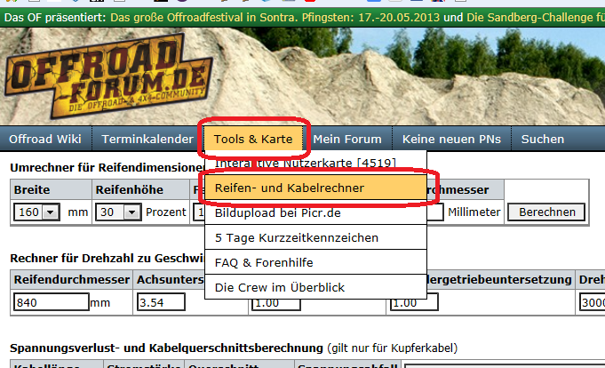

BeitragVerfasst am: 15.03.2013 18:53:04    Titel:
Haste hier schon mal geschaut ?
>> klick <<
