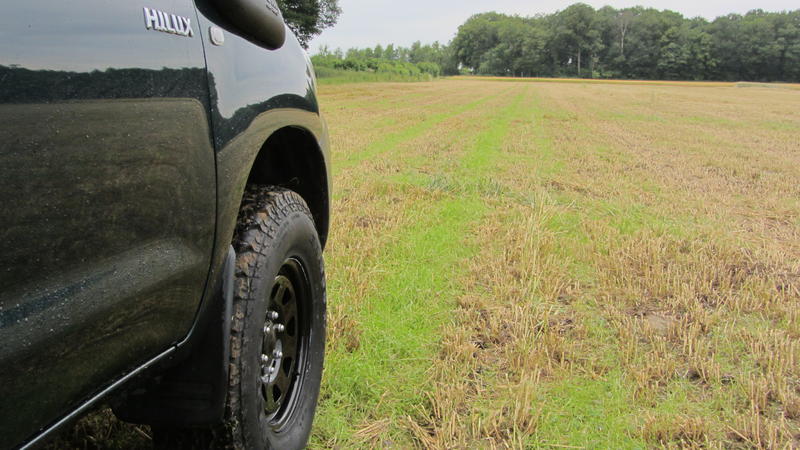

...das wiederum ist nur eine Frage der ET, welches bei Autos OHNE Verbreiterungen noch relativ leicht machbar ist...
gar nicht so verloren
GS

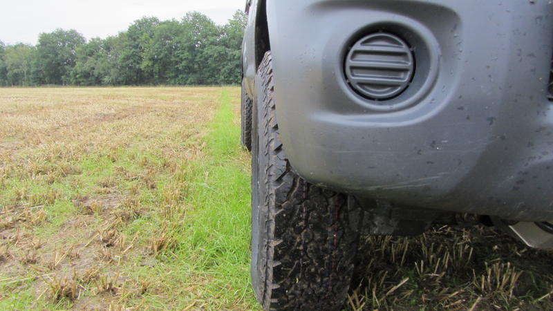

BeitragVerfasst am: 30.08.2012 08:59:32    Titel:
Morgen,
mir waren die 235/85 allerdings auf dem Hilux auch ein wenig zu schmal.hab mich dann für die 255/85 16 entschieden und find diese Kombi. klasse.
Passen sicher super zum Amarok.
Gruss Micha
