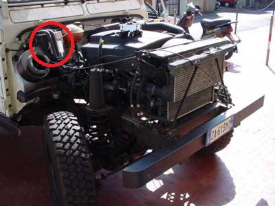

Hier sieht man ganz gut wo der Lüfter sitzt.
Das runde am linken Bildrand.

das was ich hier angekreuzt habe dachte ich würd brummen, kann natürlich auch von daneben sein.
ABER die beiden Leitungen die man auch auf dem bild gut sieht waren richtig gut warm.
Quelle: http://www.roverworld.com/rollbar_english2.htm

In dem schwarzen Kasten ist der Wärmetauscher, also das Teil wo der Lüfter die kalte Luft durchbläst um sie zu erwärmen.
Die 2 schwarzen Leitungen sind die Leitungen zum und vom Wärmetauscher, das die warm sind kann also schon vorkommen.
Vielleicht hat der Vorbesitzer irgendwas eingebaut, was auch immer, was da jetzt eingeschaltet ist sobald die Zündung an ist.
