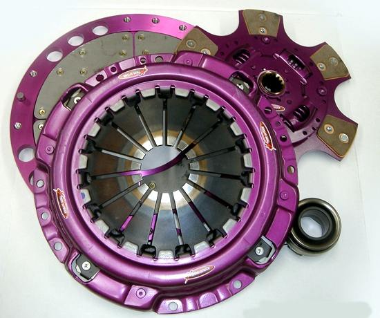

ich habe auf der Seite von Taubenreuther "Xtreme Outback Kupplungen" gefunden, die es auch für meinen Nissan Patrol Y60 gibt.
Mal ein Beispielbild dazu, ist aber nicht genau die Kupplung die ich meine!
Mal die Daten dazu:
Kupplungskit 240x24x26mm, Verst. ca. 30% Patrol Y60 2.8L diesel, Patrol 160 3,3 l
Verstärkte Kupplungsscheibe mit organischem Belag und Druckplatte mit erhöhtem Anpressdruck. Volle Alltagstauglichkeit bei evtl. spürbarem, leicht erhöhten Pedaldruck.
Ideal für Anhängerbetrieb, hohe Zuladung oder für Sonderschutzfahrzeuge.
Lieferumfang: Kupplungsscheibe, Druckplatte, Ausrücklager und Kupplungsdorn.
Preis: 260 EUR, Gewicht 9kg
Hat jemand von Euch Erfahrungen damit?
Bin grad am überlegen, ob ich meine alte Kupplung (die eigentlich noch ok ist) drinlasse, oder auf was "besseres" umsteige, wenn das Getriebe eh schon ausgebaut ist.
Gruß Andreas

Also würdet Ihr mir raten so eine zu kaufen?
Bin mir noch nicht ganz sicher, ob ich das Geld ausgeben soll....

Nur 30% Verstärkt und ne normale im Aftermarket kostet nicht mal die hälfte von dem Preis. Ich find es zuteuer.
Für 260€ hast glaube ich nur die Mitnehmerscheibe, oder?? Ich habe da schon andere Preise gesehen(leider)

Hab mir heute eine bestellt.
30% reicht mir, soll ja alltagstauglich sein. Deswegen macht da mehr keinen Sinn, weil man sonst ein anders Anfahrverhalten bekommt.
Billig Ebay Kupplungen kosten 120 EUR, bei Nissan das original 300 EUR.
Ich hab jetzt 260 gezahlt, da ist alles dabei. Komplettes Set.
Finde den Preis okay.
Werde dann nen kleinen Bericht machen, wenn die Kupplung da ist.
Gruß Andreas

klar gibts teurere auch - aber das sind dann sintermetall! und sintermetall is scheisse auf der strasse!
hab in die schachtel ned reingschaud - aber sollte ein kompletter kit sein! steht ja dabei!

Von diesen mit sternförmiger Belagscheibe und "Racing" Belag halt ich nix,
das ist eher was für Sport und Rennwagen. Die sind schon sehr ruppig,
teilweise gehts in die Richtung; entweder eingekuppelt oder ausgekuppelt,
alles was daneben liegt ist eher schwierig bis unkomfortabel.
Für nen Alltagsfahrzeug würd ich immer was seriennahes als HD verbauen,
hält ja auch 2-300tkm.
MfG

hab mir jetzt die reibscheibe von nissan geholt für 110 euro , das ausrücklager für 38 euro und ne gebrauchte druckplatte vom Y61 die deutlich mehr anpresst als Y60 orinal für 40 euro ...
im vergleich zu manch anderen teilen von nissan kahm mir das unverschämt günstig vor und die qualität stimmt hoffe ich Tröst
(ein einfaches Thermostat soll bei denen 60,79 euro kosten ... so als beispiel mal wieder Hau mich, ich bin der Frühling )
hoffe das ist ne gute wahl Vertrau mir
