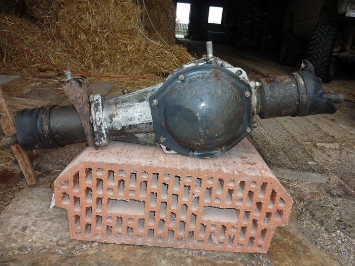

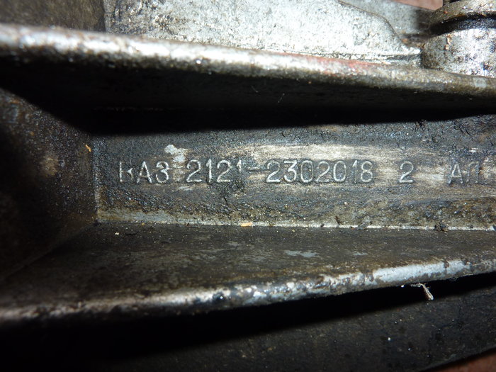

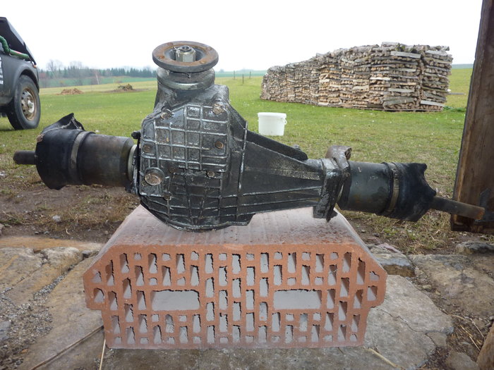

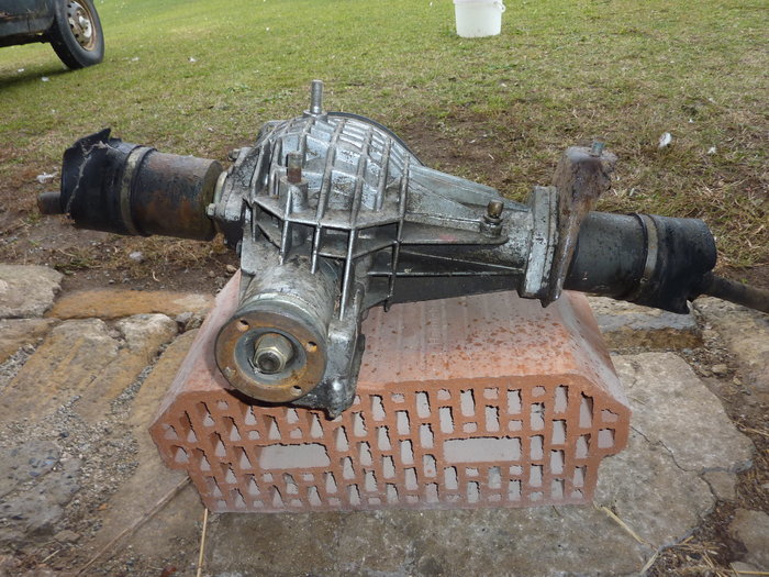

kann mir jemand anhand der Bilder sagen welche Übersetzung das Differential hat?
MfG Pierre

BeitragVerfasst am: 11.11.2012 15:43:08    Titel:
3.9 oder 4.1. aber anhand der bilder...
baujahr des wagens?

BeitragVerfasst am: 12.11.2012 12:20:03    Titel:
Also doch Aufschrauben ?
Keine ahnung von wann das ist. Stammt aus einem Schlachter und ich hatte mir es als Ersatzteil hingelegt.
Will es jetzt verkaufen. Der potentielle Käufer sucht eins mit 3.7er Übersetzung. Gibts das überhaupt Was meinst Du?
Mfg Pierre

BeitragVerfasst am: 12.11.2012 13:06:07    Titel:
ne, 3.7 gibts nicht.
http://www.ladawiki.de/index.php/Hinterachse

BeitragVerfasst am: 12.11.2012 13:29:03    Titel: Re: Übersetzung Vorderachsdifferential ?
Derbär hat folgendes geschrieben:
Ohne Baujahr wird das nix. Wenn's eh ausgebaut ist sollte aber Markierungen anbringen, Drehen + Zählen zu einer schnellen Antwort führen.

BeitragVerfasst am: 12.11.2012 18:54:41    Titel:
muss man nicht mal zählen, steht drauf...

BeitragVerfasst am: 12.11.2012 19:21:41    Titel:
Wie jetzt steht drauf? Wo? Obskur
Markiert und gedreht hab ich schon. Bleibe unter 4 Umdrehungen aber mal mehr mal weniger.
MfG Pierre

BeitragVerfasst am: 14.11.2012 09:35:16    Titel:
bin nicht mehr sicher, aber ich glaub aufm tellerrad ists eingeschlagen.
