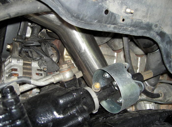

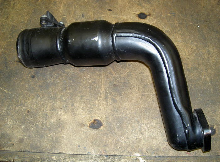

ich poste da mal ein paar bilder, und der Thorsten kann sie ja kommentieren :-)
gruß
BeitragVerfasst am: 02.11.2012 09:43:42    Titel:
Das sind Teile die ich für den 61iger gebaut hatte.
Am Y60 sind die nicht nötig.
Nissan hat vom 60 zum Y61 ein paar Teile verschlechtert! Was nicht sein soll!
Mit nur einer Unterlegscheibe hab ich am matuschkas Patrol schon über 1bar Ladedruck gesehen.
Aus dem Bauch heraus, würde ich nicht mehr unterlegen. Das ist schon einiges, für den kleinen Turbolader.
Ansonsten bringt es auch was, eine gute Abgasanlage ein zu bauen.
70mm, maximal ein Durchgangsdämpfer. Das reduziert das Turboloch.
Auch bringt das Schweizer Tuning mit der ESP ein wenig was.
Wenn man den Ladedruckabhängiger Vollastanschlag (LDA) etwas modifiziert und ihm etwas Ladedruck vorgaukelt. z.B. durch einen verstellten Anschlag. (Schraube im Deckel oder eine zusätzliche Mutter auf der Schraube.
Der bessere Weg ist natürlich den LDA Konus durch verdrehen einzustellen.
Auch das tauschen der Feder bringt einiges, da die originale Feder meistens ab ca 0,3bar reagiert.
Hab schon eine LDA mit verbesserter Feder von 0-0,8bar eingestellt.
Oder man verringert die Federspannung.
Dann spricht es früher an, regelt aber auch nur bis zu einem geringeren Ladedruck.
Das LDA einzustellen, ist gerade bei gesteigertem Ladedruck interessant!
Denn was bringt mir die Gemischverstellung von 0,3-0,7bar, bei einem Ladedruck von 1-1,2bar?
So wird der Motor nie 100% sauber laufen und unnötig rusen.
Ein guter Ansatz, etwas mehr Leistung zu erhalten und dabei sogar noch Kraftstoff einzusparen ist die Einspritzdüsen revidieren zu lassen.
Das Ergebniss ist oft etwas mehr, bei weniger Diesel, geringere Abgastemperatur und ein Motor, der weitaus sicherer läuft.
Tropfende Düsen können die Vorkammer und den Zylinder reisen lassen.
