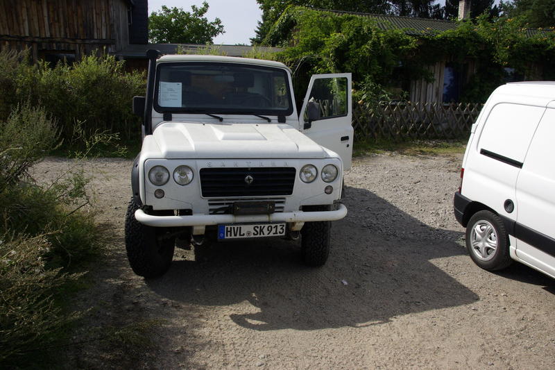

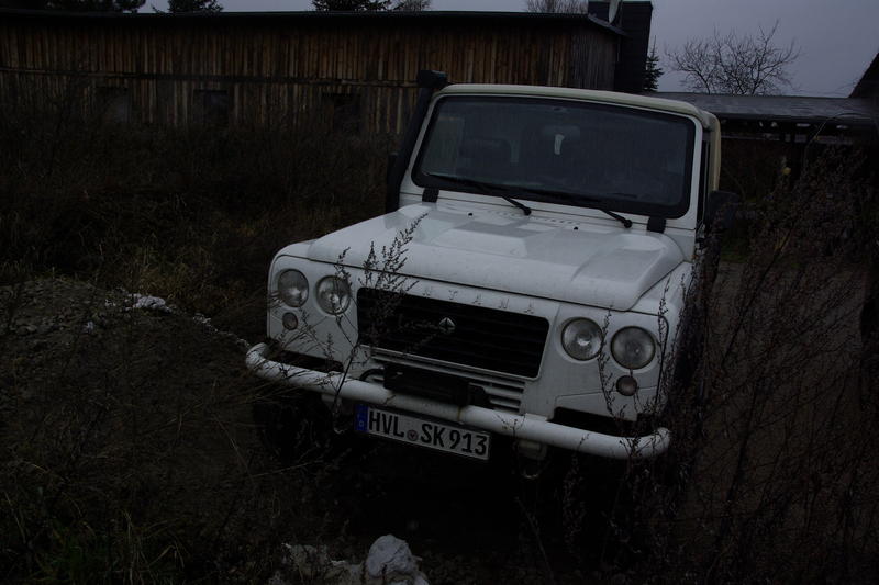

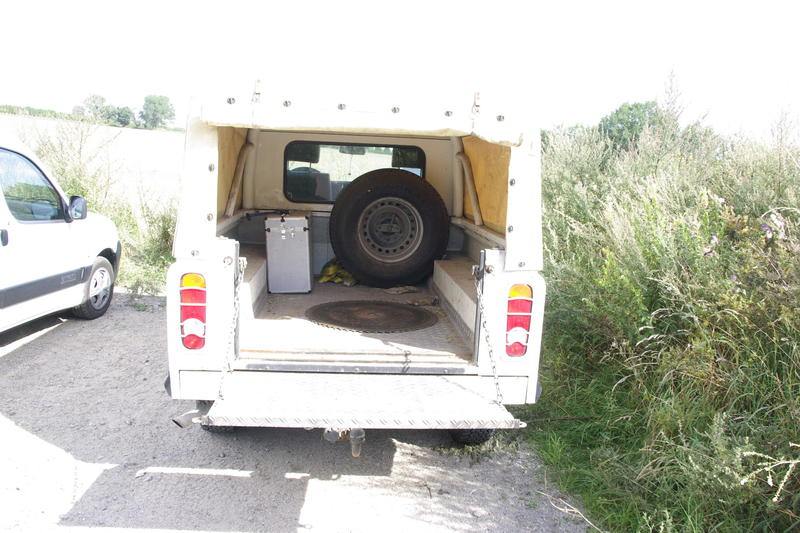

BeitragVerfasst am: 01.11.2012 09:05:36    Titel:
Hier ein paar Bilder:
