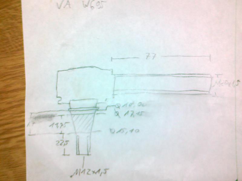

so Lenk/Spurstangenkopf ist getauscht.
Habe diesen bei Iveco Göbel bestellt, hat gut funktioniert ich fand ihn aber ziemlich teuer, ca.48€ für einen Kopf.
Achtung im Santana Hauptkatalog ist die Seite falsch bezeichnet, bei mir ist der rechte Lenkstangenkopf ein Linksgewinde, laut Santana Katalog aber Rechtsgewinde.
Habe auch den alten Spurstangenkopf ausgemessen und werden die Maße bei Gelegenheit mal mit denen des Transit und der G-Klasse vergleichen.
Siehe Bild (Das gestrichelte ist die tragende Fläche).
