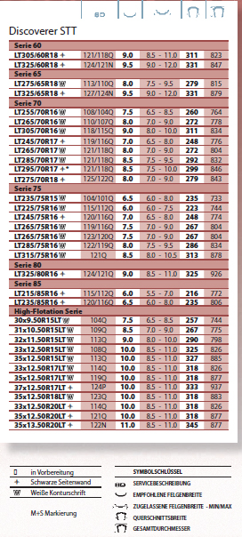

Du brauchst kein Felgengutachten sondern ein Datenblatt des Reifens den Du drauf hast. Da steht drin auf welcher Felgengröße der Reifen gefahren werden darf usw.
Diese Datenblätter kannst Du bei den meisten Reifenherstellern online anfordern oder sogar selbst einsehen und ausdrucken.
Hier z.B. auf www.coopertires.de
Bei einer nicht eingetragenen Reifengröße mit anderen Abrollumfang ist natürlich noch eine Tachoprüfung fällig. Nur in seltenen Ausnahmefällen sind Prüfer mit einer Probefahrt mit GPS einverstanden. Bei der Abnahme wird das Fahrzeug dann diagonal verbockt und eine Probefahrt auf dem Hof findet statt. Wenn da nichts schleift ist der Drops gelutscht! YES
