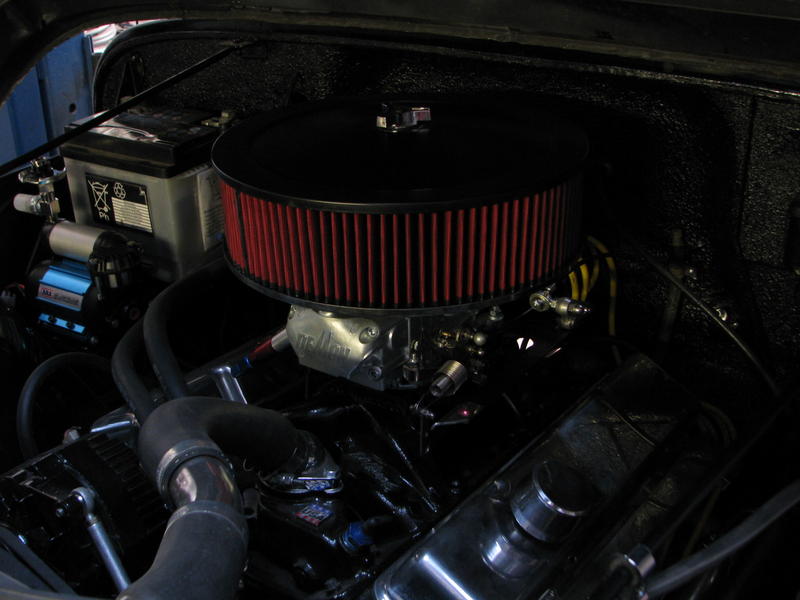

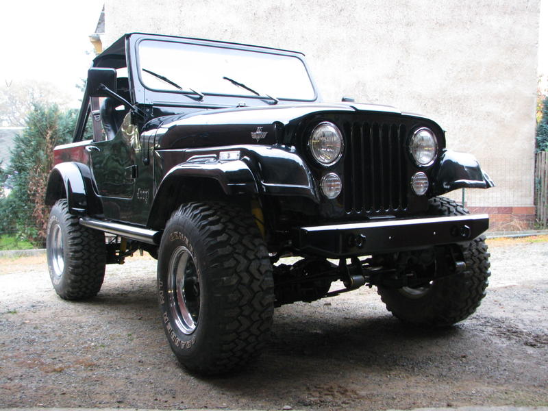

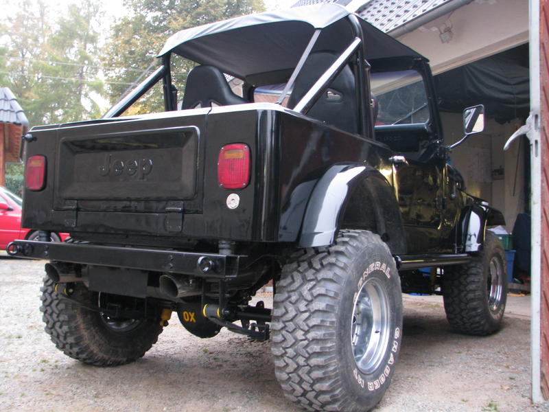

habe gerade mit meinem DEKRA Prüfer gesprochen, wegen einer H-Nummer.Er meint jetzt mit meinem 5,7l Chevy V8 könnte ich keine bekommen. Als ich im Frühjahr über mein Projekt mit ihm sprach, war alles Sonnenschein.Wenn ich eine Briefkopie hätte, mit 5,7 und H-Nummer wäre das auch kein Problem. Auch habe ich einen Oldtimerpass vom Vorbesitzer, wo bereits auch ein V8 eingetragen ist, aber leider nur mit 3986ccm Hubraum. Auch im Fahrzeugbrief steht derselbe Hubraum drin. Ich gehe davon aus, das sich da einfach nur ein bürokratischer Fehler beim Import und der damit verbundenen deutschen Klassifizierung eingeschlichen hat,der mir jetzt einen riesen Ärger bereitet.
Der V8 Umbau wurde vor dem Import nach Deutschland (Vorvorbesitzer)in den Staaten auf schlampigste Art und Weise ausgeführt.Aber schon immer 5,7l original war es ein 4,2l.
Kann mir jemand irgendwie weiterhelfen, aus Erfahrung, Fotos, Briefkopie, Unterlagen. Ich hätte noch die Möglichkeit einer LKW-Zulassung, lt. neuer Regelung reicht es wenn die Ladefläche einen cm länger ist als vom Pedal zur Ladefläche, aber ich hätte gern die Sitzbank hinten drin.
Für Eure Hilfe wäre ich Euch sehr dankbar!!
Ich versuche noch ein paar Bilder vom IST-Zustand einzustellen.
