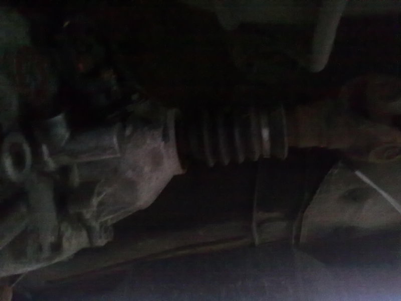

Hallo habe einen TJ 4.0L und hätte gerne einen zusätzlich schaltbaren offenen Allrad, da ich bei 4H ein gespertes Mitteldiff habe!
gerade für den Winter nicht verkehrt!
Habe folgendes VTG: 231 J
Habe noch bei uns einen 4.0L Motor mit Getriebe hier rumliegen + VTG, es müsste doch möglich sein dieses bei meinem TJ einzubauen oder?
Habe mir das mal kurz betrachtet, die Kardanwelle vorne müsste ja von der Länge gleich bleiben, aber bei hinten ist des VTG vom XJ glaube ich kürzer, wo ich ja eigentlich mir gleich den Slipyoke sparen kann!
Das XJ VTG ist ein : 242 J
Habe aber noch bei dem XJ VTG gesehen das neber dem Tachoritzel ein weiteres Kabel rauskommt
Bild:
Geht das?

Prinzipiell geht das wenn die Getriebe Ausgangswelle zur Vtg eingangswelle passt von der Verzahnung her.
Praktisch macht das für mich kaum Sinn, weil das 231 einfach stabiler ist.
Der 2. Stecker ist für die Vtg Anzeige würde ich mal Raten.

stabiler hin oder her, es bringt mir nix wenn ich bei Schnee liegen bleib! (erste schneezeit mit meinem TJ)
und bei regen alleine, schmier ich schon oft in der kurve weg!
Zu dem Kabel: ist bei mir auch vorhanden, blos woanders!
Werde einfachmal schauen ob es passt!

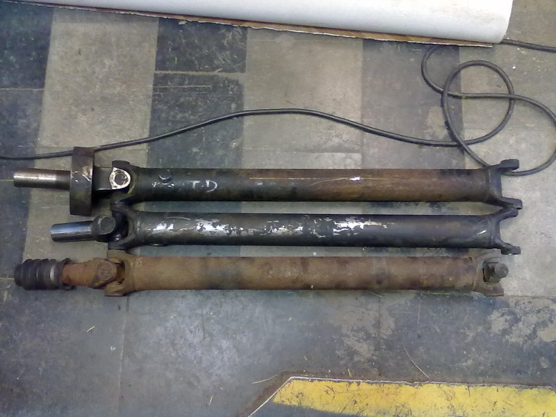

BeitragVerfasst am: 04.11.2012 15:50:19    Titel:
fazer2 hat folgendes geschrieben:
Nachtrag: habe an meinem momentanen (231er) das mit der Gummimanchette, und das 242er hat die Alukuppel
du hast jetzt so eins drin ?
und willst das so verbauen ?
jedenfalls ist die welle länger beim dem 2 bild .
gut zu sehn ...auf diesen bild
zb die 2 welle von oben ist länger wie die untere . beides aus einem XJ 4,0 aw4 242 ... die obere ist aus einem diesel da ist das schaltgetriebe kurzer ...die vtg sind gleich lang ..
...und hat diesen Thread vor 5026 Tagen gestartet!
BeitragVerfasst am: 04.11.2012 17:46:15    Titel:
ok, aber die vordere müsste doch passen? auch vom Kreuzgelenk?
