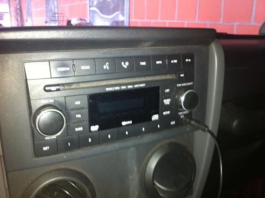

Weiß einer von euch, ob man beim Serien DVD Radio im Jeep jk 2007 einen ipod oder ein iphone angeschlossen bekommt?
Gibt's da einen Adapter, der hinten ans Radio ran kommt?
Meines Erachtens hat das Radio ja eine Wechsler Steuerung.
Könnte mir vorstellen, dass es da was gibt.
Aber ich finde irgendwie nichts b
Danke schon mal für eure Hilfe.
Gruß Nico
So ein Radio meine ich.

Einfache Möglchkeit: http://umno-tech.com/catalog/index.php?cPath=29&osCsid=0ac77ab7a78c7aa01ef060362f015ae9
Dazu Halterung von Brodit.
Alternativ: http://www.maxxcount.de/xcarlink-uni-pro-variante-do-it-yourself-fur-alle-fahrzeugmarken-mit-din-iso-fakra.html
Die Mopar-Lösung: http://www.justforjeeps.com/moipinkit2.html
Wenn´s mein JK wäre... von z.B. Scosche ´n Adapter, der den Einbau einer DIN-Headunit ermöglicht, aber trotzdem das "aussenrum" (Lenkradsteuerung, Verstärker, Verkabelung) weiternutzt - und dann dieses Radio, das Bluetooth-FSE, iPod-Steuerung, USB-Anschluß und SD-Card vereint: http://www.kenwood.de/products/car/receivers/cdreiver/KDC-BT92SD/

Lenkrad FB hat der jk nicht.
Das ist ein normaler Sport von 2007.
Verkabelung, Lautsprecher, subwoofer, Verstärker wurden schon gegen was vernünftiges ersetzt, so dass es auch gut klingt und schön laut ist, ein dsp ist auch verbaut.
Kann man da wirklich einfach ein anderes Radio einbauen?
Ich dachte mal gelesen zu haben, dass das Serien Radio so in die Elektronik eingebunden ist, dass es ohne das Probleme gibt.
Hab noch ein kenwood bt61u über, das bei mir im tj raus fliegt, weil ich mir pioneer Iphone App. Radio Sph-da100 günstig geschossen habe.

http://www.scosche.com/car-audio/product/2488
http://www.crutchfield.com/p_127C2RCHY4/PAC-Chrysler-Radio-Replacement-Interface.html?tp=3486
Man bekäme sogar mit ein bisschen Geschnippel hinten im DIN Schacht ´ne Doppel-DIN Gerät rein.

Also geht es nur um die Lenkrad Steuerung und Warntöne?
Am Lenkrad hab ich gar keine Knöpfe.
Und auf das Gepiepe kann ich auch verzichten.
Zusätzlich zum Warnton gehen ja auch leuchten im Armaturenbrett an.
Oder?
Hat der Standard jk mit 4 LS ohne subwoofer überhaupt einen extra Verstärker eingebaut?
Und wo steckt der?
Zumindest werden die Hochtöner und tiefmitteltöner im Armaturenbrett getrennt angesteuert.
Ein 2 DIN Bau ich grad in den tj.
Wenn man das iphone da anstopselt, dann laufen die Apps wie Navi etc alle auf dem Radio Touch Screen.
