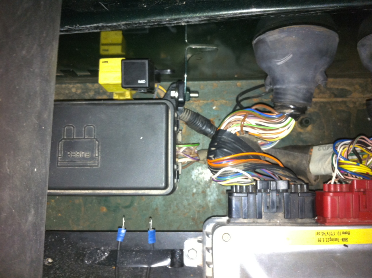

Hallo Leute,
letzten Winter hatte ich schon mal das Problem, und jetzt wieder. Mein 90er Td5 zieht manchmal im Stand ohne Zündung enorm viel Strom. Der Verdacht fiel letzten Winter auf's Autoradio. Nachdem ich's abgesteckt hatte, war nie mehr das Problem der stromlosigkeit.
Heute jedoch wieder ... 3 Stunden nach dem Abstellen, war die Batterie absolut leer. Nicht mal die Anzeige vom Kilometerzähler zeigt mehr was an.
Nun konnte ich hier die Batterie laden, Autoradio ist abgesteckt ... und siehe da ... mein Prüflämpchen meldet ohne Zündung massiven Stromverbrauch.
Hat jemand Tipps für mich?
Ich denke an das Vorglührelais ... wo sitzt dieses?
(ich bin noch im Büro ... Auto am Parkplatz ... daher bissl schwierig sich auf ausgedehnte Fehlersuche zu begeben Ja )
Vielen Dank für konstruktive Tipps im Voraus!
ciao
Marco

... hah ... so wie's aussieht, hab ich den Übeltäter gefunden ... es ist scheinbar ein Relais unter'm Beifahrersitz ... das schwarze, rechts neben dem gelben Relais. Dürfte eh das Vorglührelais sein - siehe Foto. Nun muss ich nur mal ein neues auftreiben ;-)

Beim Td5 kontrolliert das Motorsteuergerät die Glühkerzen...für den großen Strom den die Glühkerzen aufnehmen gibt es ein Hilfsrelais, das sitzt unterm Sitz und ist schwarz (da müssten 3x gelb und 2x schwarz sein). Könnte sein, dass das entweder "hängt" oder das MSG sendet Steuerspannung zum Vorglühen. Letzteres dürfte aber ohne Zündung auf keinen Fall sein Unsicher
Wenn doch, entweder Motorsteuergerät oder Zündanlaßschalter.
Batterie innerhalb von 3h leer ist natürlich respektabel...vielleicht mal pulsen rotfl ... ich denke fast eher, die ist hinüber.
Wie genau misst Du die Stromaufnahme? Mit einer Prüflampe geht das nämlich nicht...nur mit einem Amperemeter.
BeitragVerfasst am: 06.11.2012 17:39:55    Titel:
*hrmpf* Hau mich, ich bin der Frühling War ich wohl zu langsam...
Zieh das Relais einfach raus und fertig. Bei den aktuellen Temperaturen muss der Karren auch ohne Vorglühen anspringen. Wenns defekt sein sollte, hab ich neue da...

BeitragVerfasst am: 07.11.2012 09:17:28    Titel:
So ... meine Damen und Herren ...
ich hab heute morgen ein neues Relais für nicht schlampige 38,- beim offiziellen Landyhändler gecheckt und gesteckt Smile
Mit altem zieht's Strom ... mit dem neuen nicht. Alles mit der Prüflampe gecheckt.
Hoff ma mal, dass kein Fehler dahinter steckt und das Relais nur eine temporäre Lösung ist.

BeitragVerfasst am: 07.11.2012 09:47:18    Titel:
Das Relais für die 4 Glühkerzen hängt tatsächlich direkt an der Batterie, da ist nur eine 100A Sicherung davor,
angesteuert wird es direkt vom Motorsteuergerät (ECU).
Steuerspannung kommt vom Hauptrelais.
Ein defektes Glühkerzenrelais kann also wirklich zum ungewollten Stromverbrauch führen.
Hätte gedacht da hängt noch ein Relais davor, ist aber nicht so.

falls das Relais wirklich der übertäter ist/war solltest du dir mal die glühstifte anschauen ,ich glaube nicht das die ein ""dauerglühen"" lange ausgehalten haben.
ein soooo massiver stromverbrauch kann eigendlich nur von den glühstiften ,dem gebläsemotor ,dem " zusatzlüfter der klima oder einem durchgeschäuertem + 30 kabel von der batterie zum motor herrühren.
der starter könnte es auch noch sein ,ist aber schon sehr unwahrscheinlich ,ausser er läuft ständig ;-))
gruss ,michi

Hallo ...
na - bis jetzt gibt's mal keine Probleme mehr... und wie gesagt, nach dem Tausch des Relais war auch kein Verbrauch mehr festzustellen. Was die Glühstifte betrifft gebe ich dir Recht. - Ich denke auch, dass denen das nicht taugt, wenn sie ständig glühen. Wurden erst vor einem Jahr getauscht ... aber ich geh mal davon aus, dass ich sie nochmal neu machen muss.
Schau ma mal ...
