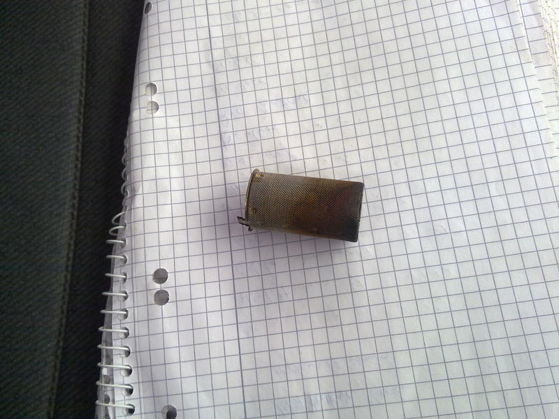

BeitragVerfasst am: 01.11.2012 14:19:12    Titel:
Hallo zusammen,
kein Grund zum Streiten. Jeder Hinweis kann mir ja unter Umständen weiter helfen.
Ich habe heut das Flammsieb ausgebaut und gegen ein Neues getauscht. Leider ohne Erfolg.
Hier mal ein Bild vom alten Sieb.
Kann es sein das die Heizung in den letzten Tagen zu häufig nicht angegangen ist und nun der Fehlerspeicher ''voll' ist oder sowas?
Vielleicht mal 5 Minuten Stromlos machen?!
Vielleicht noch mal zurück auf die ''Schalterproblematik''?! Mir ist nämlich aufgefallen, dass wenn ich nur den Kippschalter (ohne den Drehregler von '0' auf '1-4' zu stellen) schalte, das Gebläse auch anfängt zu laufen. Grüne Lampe geht genau so an, nur startet sie dann auch nicht.
Genauso kann ich sie eben auch nur mit dem Drehregler starten. Kann mir jetzt nicht erklären wofür der zusätzliche Schalter sein soll.
Heizgerätnummer: 251873 ??!!
Vielen Dank für die Hilfe und Grüße vom Philip

BeitragVerfasst am: 01.11.2012 14:21:19    Titel:
gefällt mir!
na siehst, das sieb wars nicht.
na unser super megga gescheiter landy, nun sind sie gefragt.
wo bleiben denn die arroganten antworten?
kannst du den fehler auslesen mit funkfernsteuerung? hast du eine?
