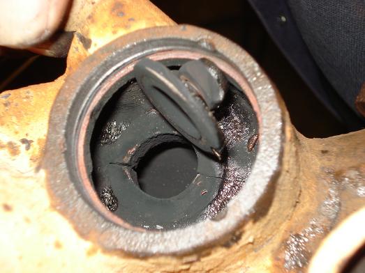

Das Problem am 300TDI ist vielmehr, dass meistens der Krümmer Risse im Verdichtersitz hat. Dann ist der ganze Kram reif für die Tonne.
Also erst zerlegen und inspizieren - wenn da alles okay ist, spricht m.M.n. nichts gegen diese Art der Instandsetzung.

Das mal ne Antwort die der man was anfangen kann, haste mal nen Bespielbild zu den Rissen, damit ich mir darunter was vorstellen kann?

Die Qualität würde ich als gut bis sehr gut bezeichnen, Guß sieht sauber aus. Wuchtprotokoll war auch dabei.
Für das Geld macht man m.M.n. nichts falsch.
