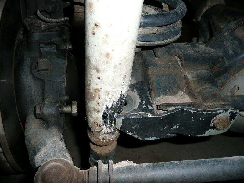

Heute bemerkte ich beim Einparken, dass der Lenkeinschlag nach links irgendwie "behindert" war. Ich schob's auf Dreck im Spurstangenschutz oder eine verklemmten Lenkungsdämpfer. Da das Problem lediglich bei Volleinschlag auftrat, beschloss ich nach Hause zu fahren und in der Garage nach dem Übeltäter zu forschen. Stadtverkehr, ein Stück Stadtautobahn, alles hübsch, bis ich die Autobahn verlassen möchte.
Ich dachte, mir reißts die Karre auseinander. Huch Durch beherztes Bremsen bakam ich den berüchtigten "Deathwobble" in den Griff und fuhr gemütlich weiter nach Hause. Weil es inzwischen aufgehört hatte zu nieseln kurbelte ich das Fenster runter und bemerkte auf Kopfsteinpflaster ein komisches klappern. Naja, zwei Ecken noch, dann bist Du zu Hause.
Vor der Garage unters Auto gelegt und was sehe ich?
Muss das so?
Nee, ich glaub nicht.

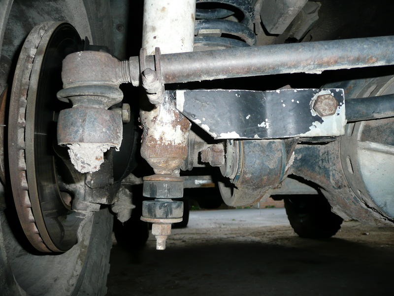

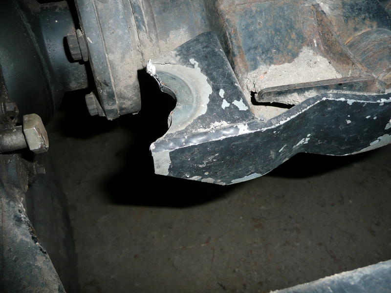

Nach dem Ausbau des Dämpfers und des englischen Schrotts offenbarte sich folgendes Bild:
Fast wie neu. Da wundere ich mich, dass die Kiste irgendwie im Lenkeinschlag begrenzt ist...

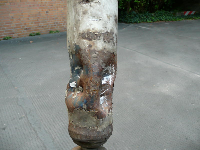

Hier der Übeltäter noch an Ort und Stelle:

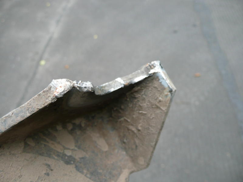

Und hier in meinen zarten Händchen:
Mein Fazit: auf dem Papier verlockendes Angebot, dass von zwölf bis mittags hält und daher das Geld dann doch nicht wirklich wert ist. Bei mir waren das 15.000 km Straße, eine Pomerania, ein bisschen hier und da gemütliches Geländefahren.
Ich werde die Fotos mal nach England schicken und hören, was die für ne Ausrede haben, sonen Bockmist auf die Menschheit loszulassen.

Sowas verwundert doch wohl niemanden. Die Kräfte durch Stoßdämpfer sind gewaltig. Son einfaches Stück Blech kann das nicht halten. Geschwächt durch Schweissen erst recht nicht.
Auch wundert mich der Schrott des besagten Händlers nicht. Weder Zubehör noch E-Teile sind von irgendeiner besonderen Qualität.
