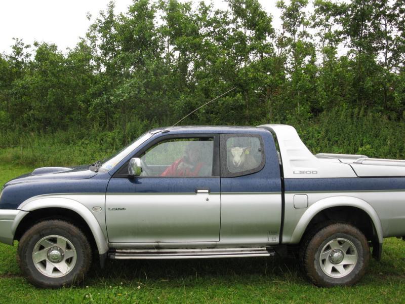

Ähm...Ich hätt da mal ne Frage Ich hätte ein paar Fragen zu dem abgebildeten L200 aus 2002.
1. Welche Federn hat dieser L200 auf der VA und welche auf der HA?
2. Welche Felgengrösse hat dieses Baujahr original und sind das hier die originalen Felgen?
3. Welche Reifengrösse wäre OHNE Umbauten, OHNE BL machbar. Es kommt sicher ein anderes FW rein, aber es ist keine Höherlegung geplant.
Da ich mir aufgrund der Entfernung das FZ nicht selber ansehen kann und der Bauer nicht richtig Bescheid weiss, wollte ich schon mal mit Eurer Hilfe ein paar Infos im Vorfeld sammeln.

Hallo
Ferdern vorne : Drehstäbe+Dämpfer
Federn hinten: Blattfedern+Dämpfer
Reifen: schauen nach orginal 16" aus, mit 265/70R16
ohne Umbauten gehen auch 31er, sind auch frei gegeben von Mitsu.
Gruß Micha

235/85R16 geht auch, Drehstäbe etwas vorspannen.
Schau mal Offroad Mayerrosch, dort findest alle freigegebenen Größen für den "L"

Hallo Jens,
ich bin zwar kein Mitsufahrer wie Du weisst aber ich hab mal im Archiv gekramt und eine Offroad von 2002 mit dem Mitsu L200 gefunden. Handelt sich dabei allerdings um die Doppelkabine, doch ich denke da sich da nix ändert.
1) Vorne Drehstäbe hinten Blattfedern (wenn ich die Frage richtig interpretiert habe??) Its aber bei fast allen Pick ups so.
2)6x16 mit 205 er Reifen als Standart, die gehobene Ausstattung hatte 7x15 mit 255/70 R 15 sind nicht dieselben Felgen wie auf den Bildern in der Offroad, heisst aber nicht das es keine Originalfelgen sind, vielleicht aus einem anderen Baujahr(hab hier noch einen Bericht von 2000 liegen aus der Offroad, leider sieht man da die Felgen nicht wirklich, da das Auto immer in Fahrt abgelichtet wurde. Die Felgen sehen aber zumindest andeutungsweise ähnlich aus. Zusätzlich waren die Reifen der gehobenen Ausstattung im Modelljahr 2000 ein 31 10.5 R 15!!!)
3) Also wie aus den Berichten zu entnehmen passen 31er mindestens ohne Umbau, mehr kann ich da leider nicht entnehmen.
Hoffe das hilft Dir ein wenig
Beste nach DK Grüße norskgutt Winke Winke

Moin
Das sind die originalen 16 Zoll Felgen.
15 Zoll passen da nicht mehr, da die Bremsanlage zu groß ist,
nur falls du irgentwo noch 31x10.5R15 liegen hast.
Ansonsten 265/75R16 oder 235/85R16 passen mit den oben genannten Einstellungen.
Da es ein dänischer L200 ist stehen die Chancen sehr gut das er hinten eine Achssperre hat. YES
Und du solltest die schon mal einiege Duftbäume hinlegen Naja
ich weiß wie Fahrzeuge nach einem Schaftransport riechen Nee, oder? .
Das Hardtop ist auch schön.
Wünsche viel Glück mit dem Wagen,
der tät mir ansich auch gefallen.
Gruß Mario

Schon mal vielen dank!
Damit bin ich schon ein ganzes Stück weiter. Wenn 265/70 R16 Reifen montiert sind, lohnt es sich nicht noch grösser zu gehen. 31er 15" haben die gleichen Masse, ich fahre ja selber auch beide Dimensionen. Dann werden die Reifen eben gröber. Drehstäbe und Blattfedern....naja die teuerste Variante, aber egal.

wieso teuerste Variante, du sollst die Stäbe nur mehr vorspannen und bei den Federn evtl. längere Schäkel verbauen und gut iss es Winke Winke

Die Federn haben es hinter sich, vorn und hinten.

Dann würd ich dir zu nem kompletten OME Fahrwerk raten Ja
Hab damals beim PAjero dummerweise bei den Drehstäben gespart und hab die alten nur hochgedreht Hau mich, ich bin der Frühling
Würd ich definitiv nicht mehr machen Winke Winke
