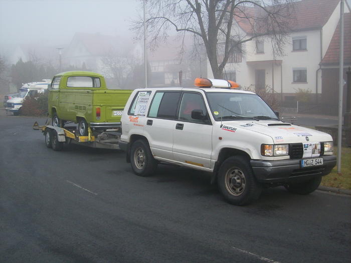

ich hab so´n Ding als Arbeitstier und bin sehr zufrieden. Ich fahr ihn seit 7 Jahren. Verschleißteile gibt´s günstig im Netz.
Opel Preise sind Horor. Ich schraube selbst, du mußt ne gute Werksatt haben. ( opel kannst du vergessen )
alle 7.500 KM ölwechsel, alle 90.TKM Zahnriemen und gut ist.
Meiner hat jetzt 250 TKM drauf und ausser ner Hinterachse ( 300 € ebay) war nix.
Die Kupplung ist nicht so belastbar, da söllte jemand draufsitzen der Gefühl hat. aber mit Serienbereifung so kein großes thema.
(auf dem Bild war´s Thermostat kaputt)
