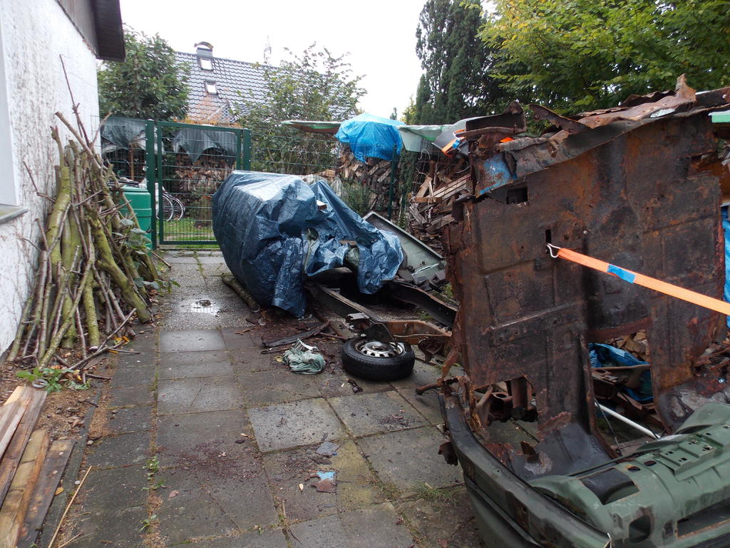

Hier habe ich ein Bild vom aktuellen Stand:
Mometan reiß ich noch die Karosse runter und am 30.11 hab ich nen Autotransportanhänger, dann zieht der Rahmen in die Werkstatt um.

das rechte da mit dem Spanngurt dran ist das Auto ?

Ne das ist die alte Karosse, die ist nichtmehr zu schweißen, da siehste ja auch die halben Schweller, die wurden nicht weggeschnitten sondern sind wegjerostet.
Ist nur zerschnitten damit ich die besser bewegen kann.
Die richtige Cabriokarosse muss ich noch abholen.

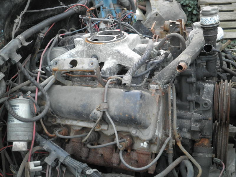

Hier noch nen Bild vom Herzstück, nach mehrern Jahren in nem Schlachtwagen

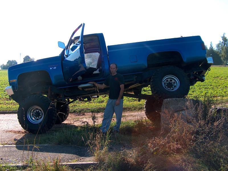

Hallo , die Pit Bull Rocker kann ich auch empfehlen , fahren sich gut sehen cool aus und haben das E Prüfzeichen . Ich hatte sie in 39,5x16,5x16,5 drauf . Haben aber Preislich angezogen , damals in der 4x4 Garage hatte ich ca 400 pro st bezahlt .Das mit den cut out´s kannste dir getrost sparen , mach nen gescheiten Flowmaster Dämpfer drunter und er klingt auch so richtig bissig . Ich hatte den einbau der cut out´s bereut , er klang offen nicht besonders .
So sieht es mit 39,5ern aus ( bei 15zoll Höher )
Jau, da sieht man wie verschwindend klein die auf einmal werden.
15 Zoll kann man beim K30 noch machen, beim K 5 ist er ja fast höher als lang und das finde ich zum kotzen.
Ich finde insgesamt 7" mit 40" Reifen geben nen stimmiges Bild ab, und ich möcht auch noch ohne Strickleiter rein kommen Hau mich, ich bin der Frühling
