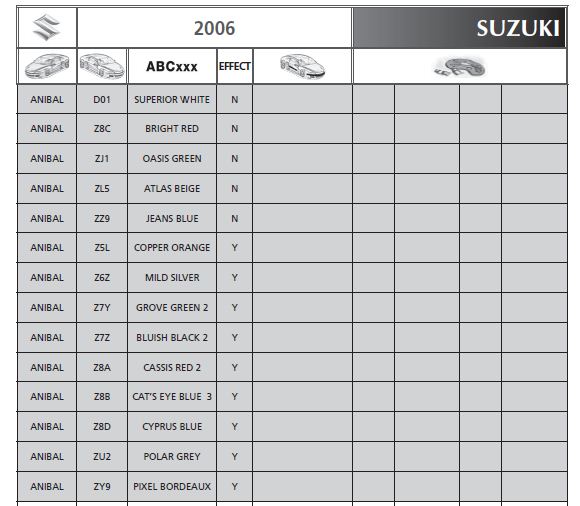

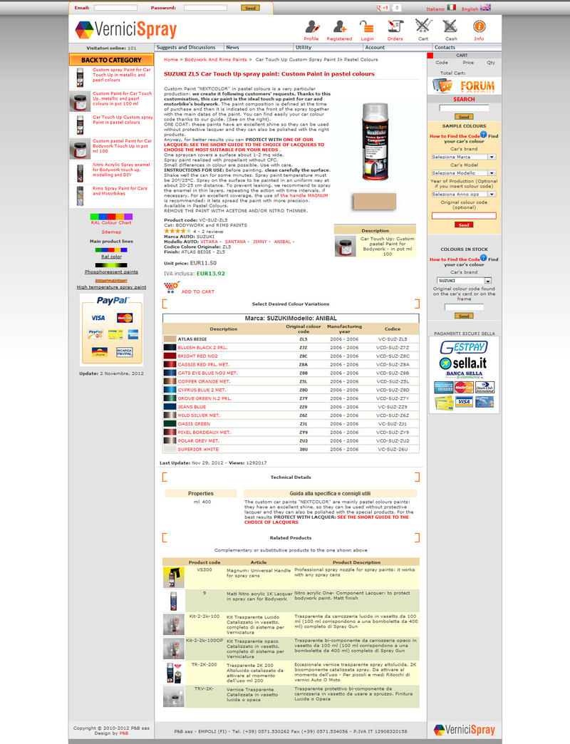

Wo finden sich eine Übersicht der Lacke/Farben, also z.B. Paint Codes - Colour - Manufacturer - Manufacturer Code Number, für den Santana Anibal PS-10?
Meine Recherche ergab bislang Suzuki Farbcodes. Datiert 2006. Anhaltspunkt: im Santana Werk in Jaen wurden m.W. auch der erste Suzuki Vitara wie auch der Jimny Cabrio montiert.
colorweb.ixell.com/document/?f=409541m-2375SUZUKI_eb.pdf
http://www.vernicispray.com/scheda_prodotto_auto.jsp?cat=128&subcat=1&utility_state=76&utility=76%23ANIBAL&utili... [Link automatisch gekürzt]

Gute Info, allerdings klingt Superior White doch etwas übertrieben... meiner von 2003 hat ein Weiss, das dem Alt Weiss am ähnlichsten ist...

Beim Originallack wurden die einzelnen Farbmischkomponenten von Du Pont geliefert. Blanco Nevada ist der Name für die weisse Farbvariante. Der Farbmischcode lautet: Santana 001.
Es gibt jedoch viele Möglichkeiten, schon ab Werk verschiedene Farbnuancen (Abweichungen) zu verursachen:
- Falsche Schichtdicke
- Ungenaues Ausmischen der Bestandteile der Farbe.
- Härterverhältnis 2:1 und Einstellen der exakten Fließviskosität durch Verdünnen nicht durchgeführt
- Nicht gereinigte Werkzeuge wie Mischbecher/Pistole verwendet
- Laufenlassen des Farbrührwerkes vor Komponentenentnahme vergessen
- Falsche Spritztechnik (Vorspritzen, Ausnebeln, Kanten vergessen....)
Dem Dummheitenerfindungsreichtum sind also kaum Grenzen gesetzt. Bei meinem Wagen haben die Spanier das mögliche Unsinnspotential reichlich ausgeschöpft.

Für diejenigen unter uns, die Grünmetallic beim Kauf bevorzugt haben:
Farblieferant ist Glasurit, Hersteller BASF. Name Grove Green Pearl 2. Farbcode Santana Z7Y.
