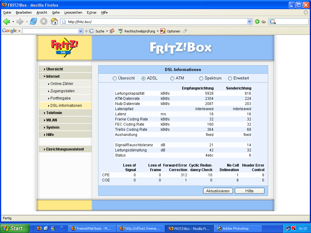

So, anbei ein Datenblatt meiner Fritzbox:
Axo, laut Störungsdienst der Telekom liegt die Leitungsdämpfung bei 35,6 traurig
Mir schwant böses.............. Wut So ein Mist, was kann ich denn jetzt machen ohne große Verzögerung nach meinen Wünschen unterwegs zu sein? (Ohne Umzug?)
Liebe Grüße
Karsten
 Dateiname:  Daten1und1.jpg
 Dateigröße:  327.61 KB
 Heruntergeladen:  288 mal
...und hat diesen Thread vor 7380 Tagen gestartet!
BeitragVerfasst am: 23.05.2006 16:33:05    Titel:
Ups, ist nicht gerade besonders leserlich....
Also von hand:
Signalrauschtoleranz: Empfangsrichtung 21db Senderichtung 14db
Leitungsdämpfung: Empfangsrichtung 42db Senderichtung 32db
Ich hoffe Du kannst damit was anfangen Winke Winke

BeitragVerfasst am: 23.05.2006 18:11:43    Titel:
Hmmm, bis 39,5db gäbs 1500/192 (Rückfallprodukt von 2000), aber das kriegste wieder nicht in Verbindung mit FastPath, da Deine Dämpfung bei 35,6db und nicht bei 35,5db liegt.
Was es jetzt geben würde, wäre 1000/128 mit FastPath, wie Du es schon hattest oder aber die 2000/192 ohne FP.
Dein Ping mit 80ms ist ein wenig sehr hoch für Interleaving, sollte so um 55 bis 62ms sein.
Die angezeigten Werte der Fritzbox sind etwas sehr ungenau. Wobei die mögliche Leitungskapazität recht gut ist, sie liegt brutto bei fast 6MBit.
Theoretisch wäre auf Deiner Leitung recht problemlos 3000/384 inkl. FastPath möglich. Aber leider hat die T-Com ihre recht starren Schaltungsregeln und geht nach den errechneten Leitungswerten. In der Praxis können Deine Leitungswerte deutlich besser sein, hilft aber nichts.
Ich schlag folgendes vor: Wenn FastPath lebensnotwendig ist, geh auf 1000/128. Wenn nicht, bleib bei 2000/192.
Angeblich gibts ab Juli ADSL2+ der Telekom, da wäre FastPath serienmäßig (so wie jetzt schon zB. bei Arcor). Eventuell gibts dann eine Möglichkeit der Umstellung.
Grad noch eingefallen:
Wieviel Leitungskapazität haben denn Deine Nachbarn so rundum?
Andererseits hilfts aber auch nichts, nur wenn Du den DSL-Anschluß direkt von der T-Com hättest, gäbe es eventuell mit ein wenig Winseln eine Leitungsumlegung, die manchmal helfen kann. Als Resalekunde ist man als Unter-Unter-Untermieter des DSLAM-Ports eher blumig gesprochen in den Hintern gekniffen.
