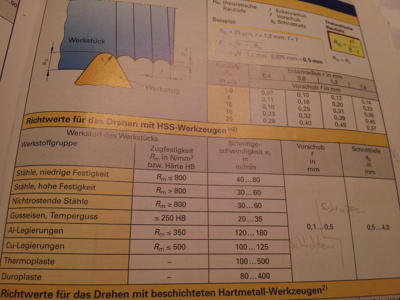

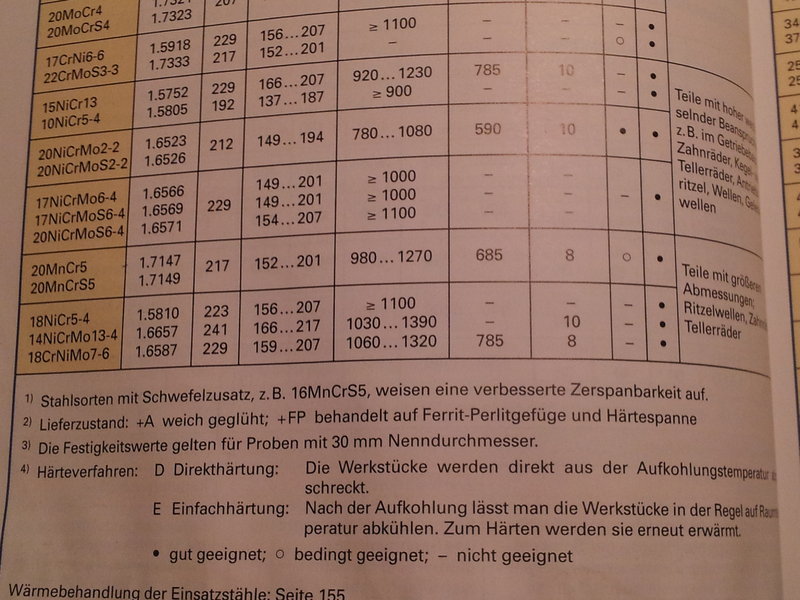

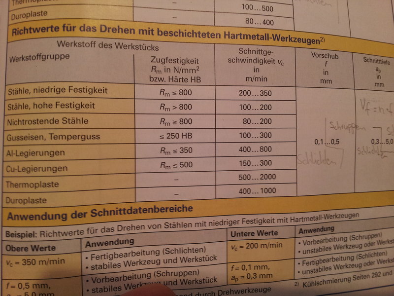

Also es gibt viele Faktoren die du beachten solltest z.B. Ausspannlänge vom Meißel, Beschichtung der WSP, Bearbeitungsart usw.
Hier mal ein Auszug aus meinen Büchern
Die Tabellen sind für sich selbsterklärend allerdings beziehen sich die Daten immer für eine CNC-Maschine die eine wesentliche Stabilität und eine höhere Kühlung hat somit solltest du deine Werte gleich mal halbieren und dich nach der Oberfläche der bearbeitenden Fläche richten. Je nach dem Vorschub erhöhen oder reduzieren. Generell ist es egal ob mit HSS oder HM du wirst aber mit Sicherheit wenn du dir und deinem Werkzeug was gutes antun willst dich auf HM beschränken.
Sollte noch was unklar sein einfach fragen und denke an die Schutzbrille und die enganliegende Kleidung.
