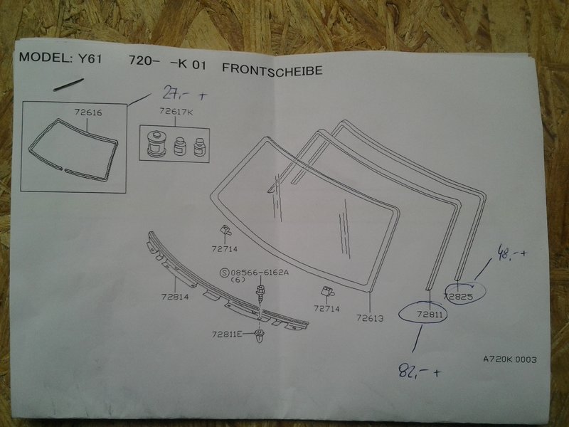

BeitragVerfasst am: 15.12.2012 11:35:25    Titel:
Hallo nochmal
Die Teilenummer stimmt nicht mit der Zeichnung vom freundlichen zusammen.
Was nun?
Welche Teile brauch ich wenn die Scheibe getauscht wird?
Gruß, RedChilly

RedChilly
Wohnort: Villach
...und hat diesen Thread vor 4861 Tagen gestartet!
1. HDJ80
2. Ford Focus
BeitragVerfasst am: 15.12.2012 13:04:07    Titel:
was sind das dann für Nummern?
Oder gebt mir bitte anhand des Bildes bescheid, was ich alles brauche. Danke
Gruß, RedChilly

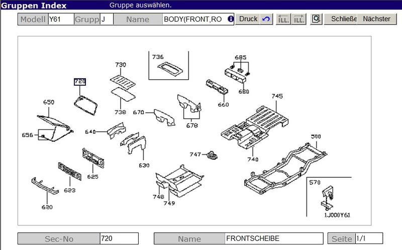

DerGlonntaler
BeitragVerfasst am: 15.12.2012 14:36:42    Titel:
Diese Nummern sind ausm original Teilesystem auf der Nissan Händlerseite
wenn man die auswählt kommen dann die Bestellnummern, das passt schon was man da auf dem Bild sieht
die Seite vorher schaut so aus
aber Du brauchst wenn vorsichtig arbeitest davon garnichts, die Scheibe ist ja geklebt, den Zierrahmen (72811) brauchst nur vorsichtig abziehen, dann kannst ihn danach wieder auf den unteren Rahmen (72825) drauf stecken
und die Nummer von oben G2716-89901, ist ein Gummi der nur unten quer rüber geht, keine Ahnung zu was, meiner hat den nicht mehr, wurde vermutlich eingespart bei neueren Modellen
