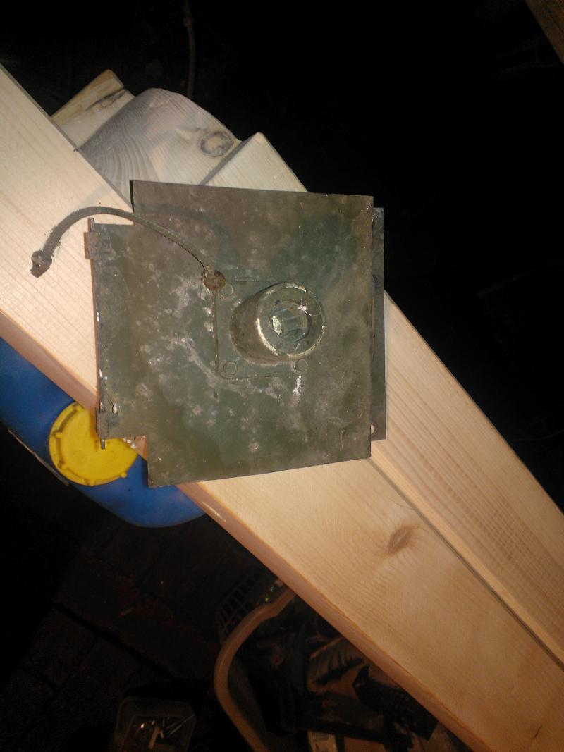

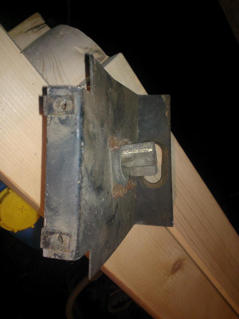

BeitragVerfasst am: 17.12.2012 18:51:35    Titel:
Hier is was los , nur das Porto , 5€ oder so . Ich mach dann gleich noch mal ein Bild und stell es rein , das es kein mistverständnis gibt .
Meinst die ?
HEMI
BeitragVerfasst am: 17.12.2012 23:40:32    Titel:
Das ist die orginale Dose, dann passen meine vorgeschlagenen nicht mehr, aber das ist ja auch kein Thema.
