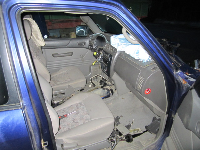

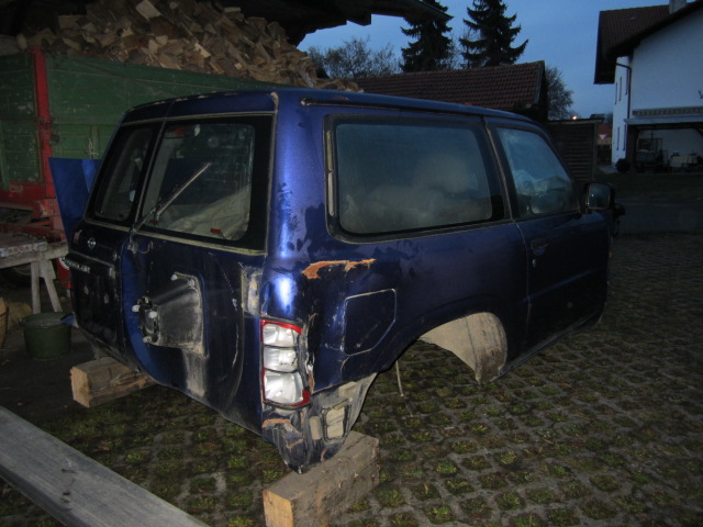

servus , ich hab noch eine ganze Hinterachse da vom 2.8 bj 99-2000 mit 130oookm . e-mail an und unfall karosse mit türen sitze usw
