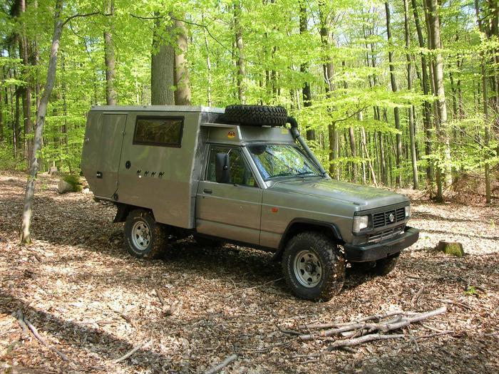

Irgendwo gab es mal ein Umbaubericht von einem Camper mit dem Motor von der gelben Macht ( ThorstenD ) könnte bei viermalvier.de gewesen sein , ich glaube er musste den Getriebetunnel ausschneiden und anpassen damit es passt . Die Motorbefestigung war auch nicht ohne da die in dem Auto vorgesehen Motoren allesammt leichter sind....

Jepp, der 260er-Umbau war im 4x4, ist schon mindestens 2 oder 3 Jahre her...
Der User ist hier auch mal kurzzeitig aufgetaucht, hab aber auch schon lange nix mehr gelesen von ihm und den
Namen vergessen.
War ein silberner und sehr schön gemacht. An die Änderungen an den Motorlagern erinnere ich mich auch noch.
Tunnel weiß ich nicht mehr.
Mach Dir die Mühe und geh da mal bei den "Nachbarn" wühlen, war gut bebildert!
Ciao
Mate
Gemeint ist dieses Auto. Ja, darin werkelt das Herz unserer gelben Macht. Der Umbau war aufwändig und nicht "mal eben" gemacht. Lag u.a. aber auch an der Tatsache das der Erbauer beim Umbau sehr penibel war.
Und weil ich ja n netter bin gibt´s auch noch den Link zu Mathias Umbaubericht im vmv (auch wenn mich beim Anblick der gelben Macht ein gewisses Trauergefühl erfüllt...):
http://www.viermalvier.de/ubb_portal/ubbthreads.php/topics/235062/Projekt_Patrol_260_TD42#Post235062

Danke für den Link und vor allem das BILD!!!! YES YES
GENAU SO EIN TEIL IST MIR VOR EINEM JAHR DURCH DIE LAPPEN GEGANGEN!!!
Wie heißt der Aufbau, bzw. evtl. auch das Fahrzaug (ist ja jetzt ein Camper)? Gibt es irgendwo Infos dazu? Hab mir seinerzeit schon in den Arsch gebissen, als so einer mit dem 3.3TD für 4500€ mit gerade 165tkm bei ebay weggegangen ist und ich dank Vernunft (so eine Scheiße) nicht alles drauf geboten hatte, was ich besaß. Der "Deckel" ist nach oben ausfahrbar, right?
Jede Info ist herzlichst willkommen. Dafür würde ich jeden Terrano 2 sausen lassen.
Thomas
