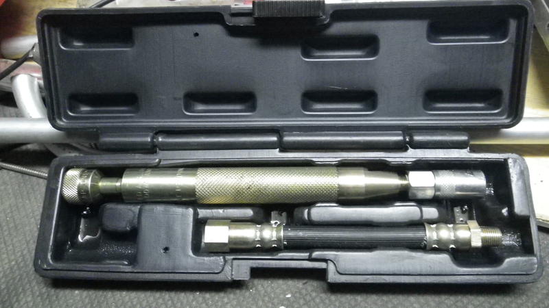

Hallo Frank
für verstopfte Schmiernippel gibt es ein Werkzeug zum wieder gangbar machen.
Geht einwandfrei, Öl rein, aufstecken, drauf hauen, fertig.

Im großen bunten Onlinekaufhaus gibts das aber nicht.
