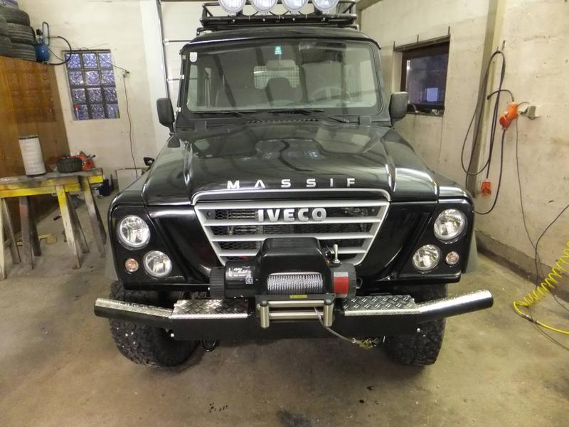

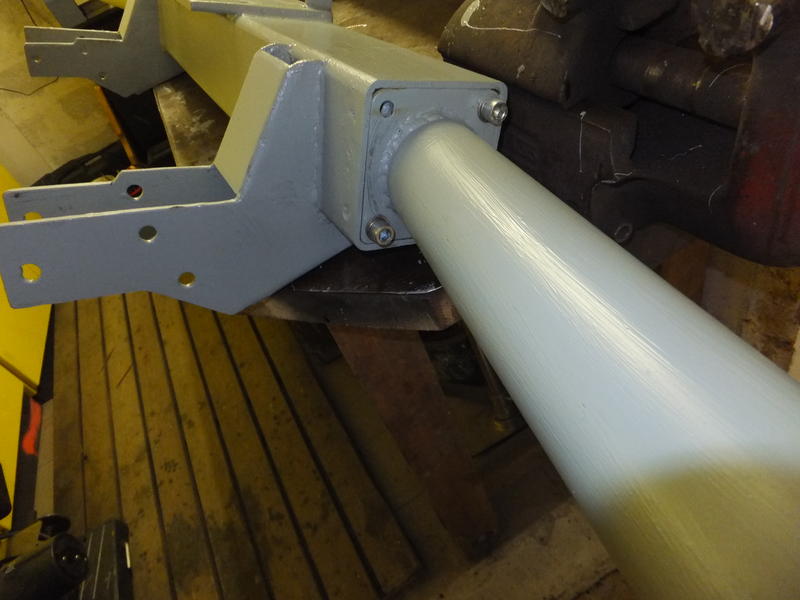

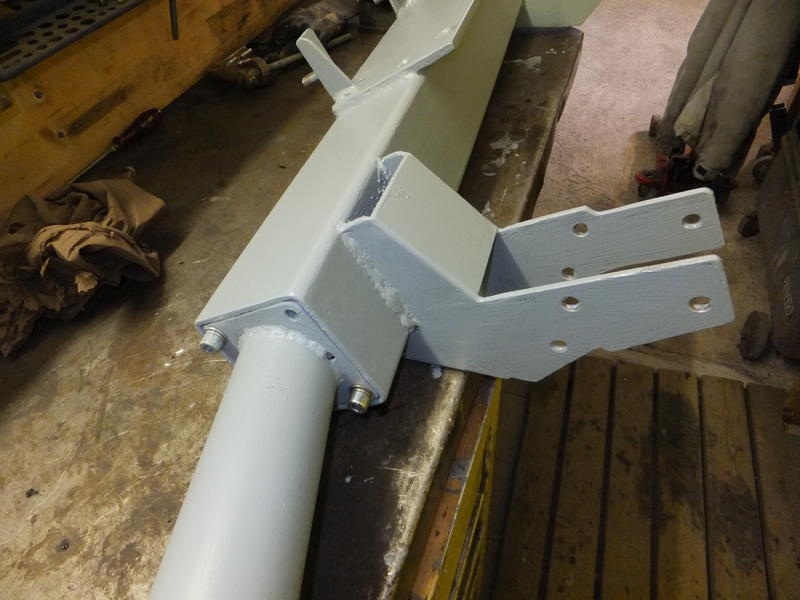

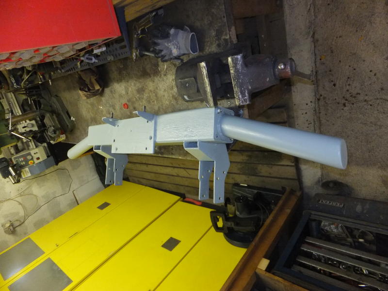

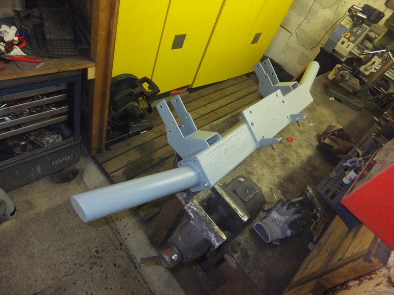

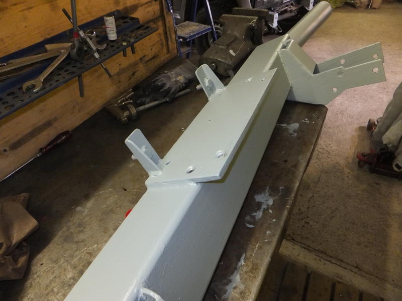

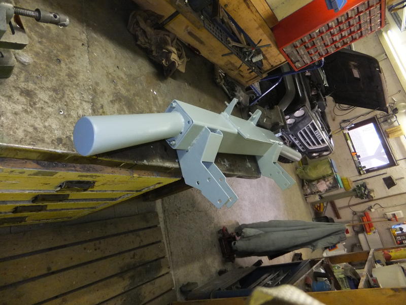

So, habe heute die in groben Zügen meine neue Windenstoßstange fertiggebaut. YES
die restlichen detailarbeiten werden auch demnächst fertiggestellt.

BeitragVerfasst am: 26.12.2012 10:39:16    Titel:
Also das ist ja mal ne "robuste" Sache Supi
Ist das ein kompletter Eigenbau oder hattest du ne Basis?
Bin mal gespannt wie es montiert aussieht...

BeitragVerfasst am: 26.12.2012 20:24:33    Titel:
Ist eine komplett eigene Konstruktion. Habe mal ein Bild vom Massif Overland gesehen und habe mich davon einspirieren lassen. Wenn alles komplett fertig ist, werde ich das Ergebnis natürlich veröffentlichen.

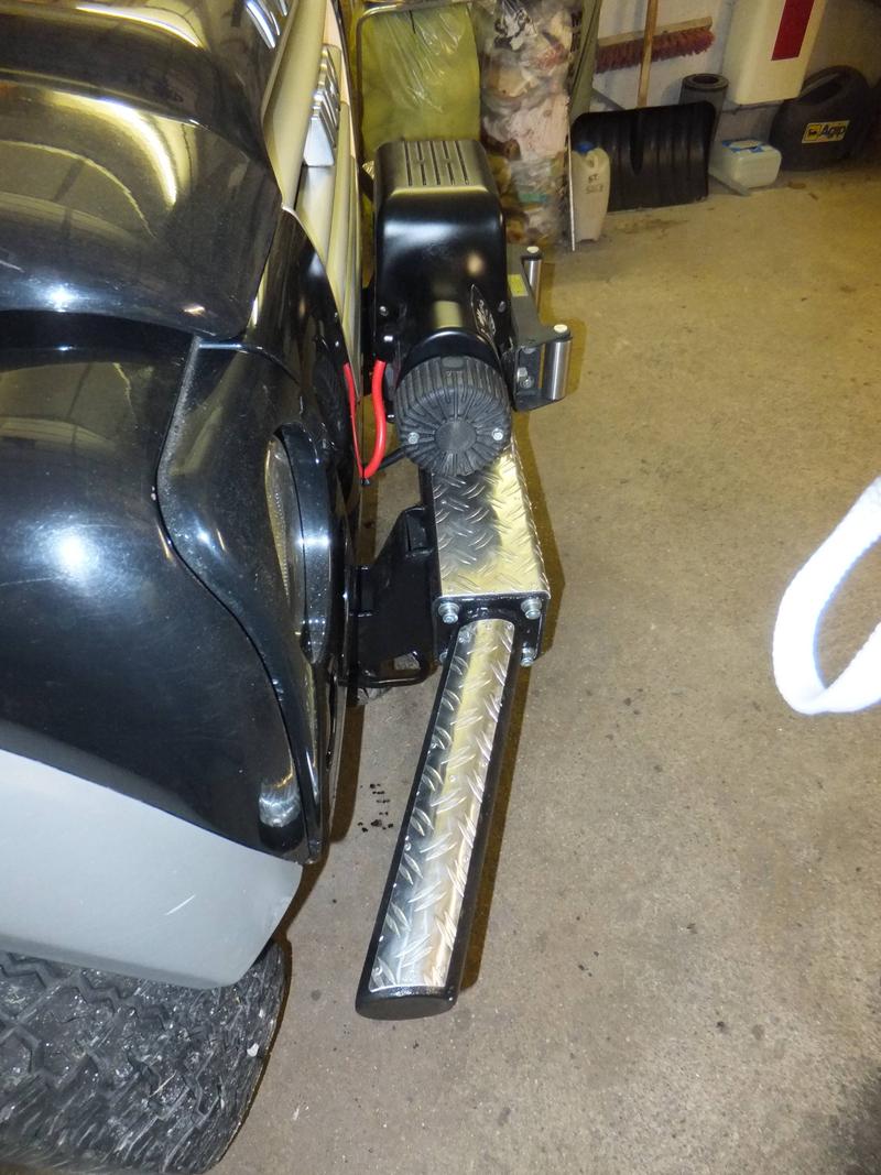

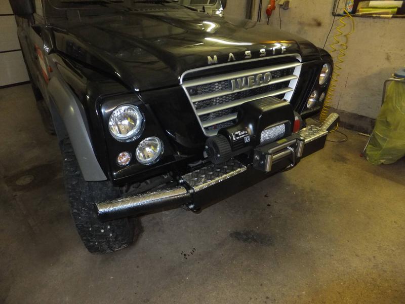

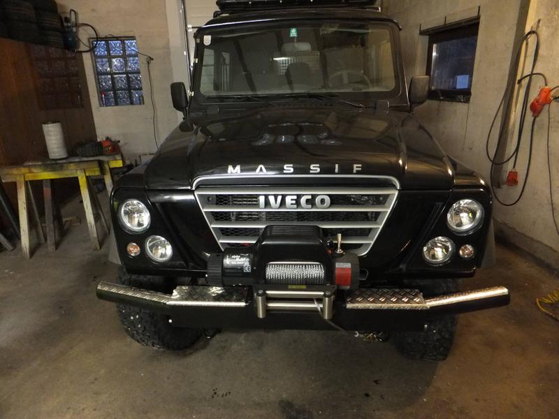

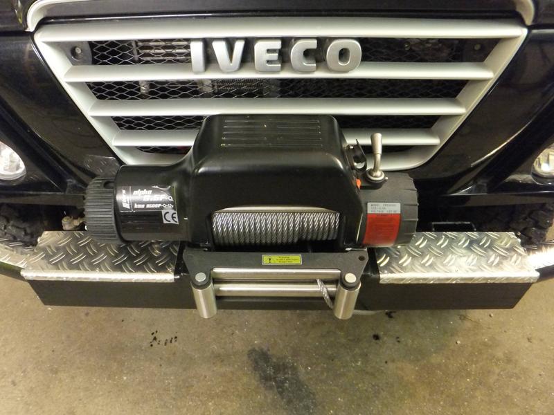

So, jetzt sind auch die letzten Arbeiten fertiggestellt.

BeitragVerfasst am: 30.12.2012 11:18:58    Titel:
Hallo @ Zahorn
Schön gemacht und im Hohlraum unter der Winde lässt sich dann noch einiges versorgen/verstecken Grins
Gruss Turi

Ach Du Scheiße, ich denke immer ich baue massiv!!!
Bereitest Du Dich auf den Zombie Weltuntergang vor?? Smile
Aber im ernst, klasse Arbeit, immer wieder schön einen Massif zu sehen der offenbar bestimmungsgemäs genutzt wird.

Was sagt denn der TÜV zu dem schönen Teil, wegen Personenschutz?

Natürlich wird bei der jährlichen Pickerlüberprüfung die original Stoßstange montiert. Ich habe es so gebaut, dass ich nur die 6 Schrauben und den Stecker vür die Winde lösen muß, und kann innerhalb kürzester Zeit die ganze Stoßstange wechseln. Im normalen Betrieb bleibt die Originale am Fahrzeug. Nur wenn ich auf Uraub oder sonstige Ausflüge mache, montiere ich die Eigenbaustange.

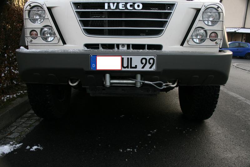

BeitragVerfasst am: 07.02.2013 16:13:40    Titel:
Also meine Stoßstange sieht Deinr Lösung nicht unähnlich.
Ist das Orginalteil was sich unter dem Plastik befindet und der Windenträger obendrauf.
Am Seilfenster ist der Stoßabsorber drann.
Der Tüv hat das anstandslos abgenommen.

BeitragVerfasst am: 07.02.2013 16:21:58    Titel:
bei meinem Massif ist die Seilwinde hinter der Stoßstange verschwunden. Die Elektrik befindet sich im Motorraum.

BeitragVerfasst am: 07.02.2013 17:16:15    Titel:
Ich wollte die Originalstoßstange als Ganzens erhalten. Darum der komplette Neubau. Das mit der "versteckten" Winde ist so eine Sache - wenn Du die Winde in öfters in gebrauch hast, bist Du froh wenn Du das Seil wo rumhängen kannst und nicht immer einziehen mußt. Wenn mal ein kleinenes Hinderniss im Weg ist, bist Du sicherlich froh wenn man eine robustes Ende der Stoßstange hat, die kleinere Berührungen verkraftet. Somit hat jeder für sich und seinen Gerbrauch die richtige Lösung. Perfekt
