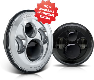

Also DIE bringen sicher was ->
Quelle: http://www.jeep4fun.at/jeepforum/viewtopic.php?f=14&t=31833http://www.jeep4fun.at/jeepforum/viewtopic.php?f=14&t=31833
würd die gern bei mir im KJ einbaun, weiß aber noch nicht ob sie passen... Hau mich, ich bin der Frühling

Sehen aber nicht grad Schick aus finde ich.
Bau dir mal Osram Nightbreaker Birnen in den jk.
Das bringt schon ne Menge.
Uns genügt das zumindest.

BeitragVerfasst am: 27.12.2012 08:04:42    Titel:
http://nakatanenga-tours.de/shop/article_HSWLEDEVO-BK/J.W.Speaker-8700-Evolution---7%22-LED-Hauptscheinwerfer.html?sessid=N341AK... [Link automatisch gekürzt]
http://nakatanenga-tours.de/shop/article_HSWSILEDJK/Sirius-NS-2241-LED-Scheinwerfer-mit-Abblend-%2C-Fern--und-Positionslicht%2C-... [Link automatisch gekürzt]
http://www.jeepforum.de/topic/82865-jw-speaker-8700-evolution-led-fr-jk-erfahrungen/

Danke schon mal für die Antworten. Aber ich habe mich wohl nicht präzise genug ausgedrückt. ich suche nach einer anderen Glühbirne. Den Scheinwerfer wollte ich so belassen.
