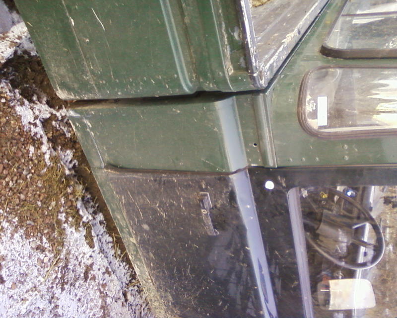

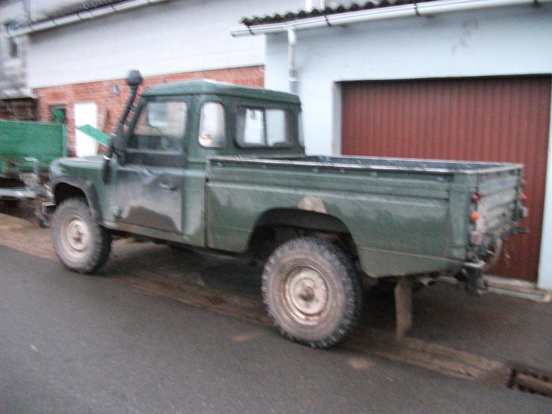

BeitragVerfasst am: 11.01.2013 21:04:44    Titel:
Die Außenaufnahme ist etwas unscharf- da kommt nochmal eine bessere.

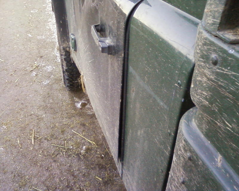

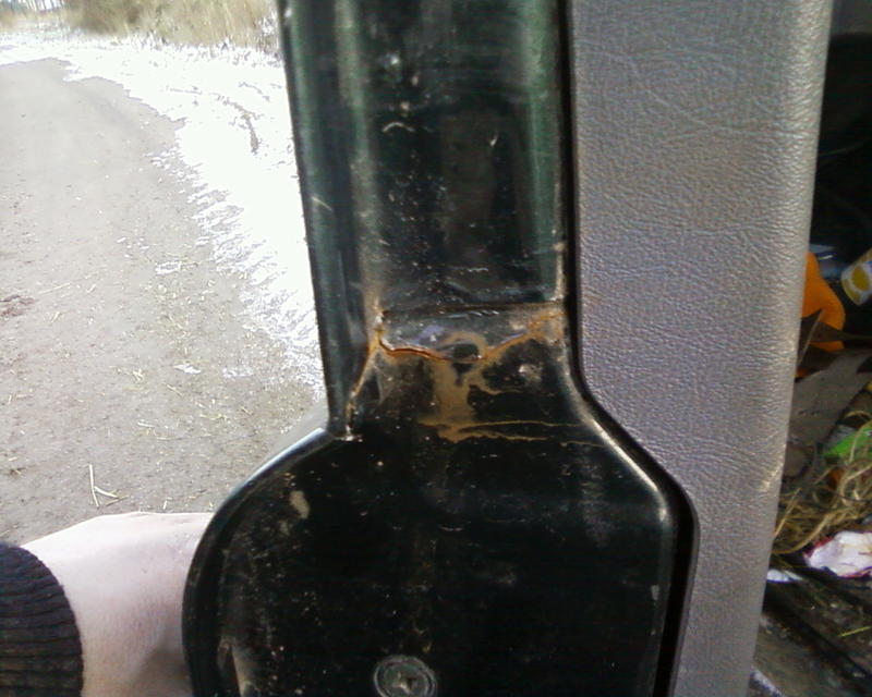

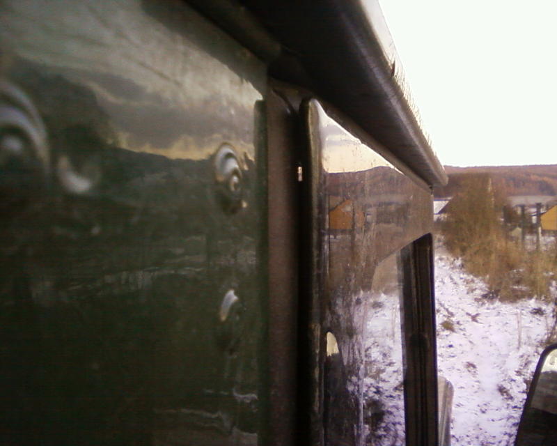

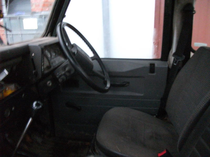

BeitragVerfasst am: 13.01.2013 07:32:19    Titel:
Die Fahrertür (rechts), schließt so schwer, daß ich schon teilweise die Innenverkleidung abgerissen habe. Ich denke, der Riß unter der Scheibe kommt auch vom "Zuknallen"
Die Beifahrertür- seltener in Benutzung....

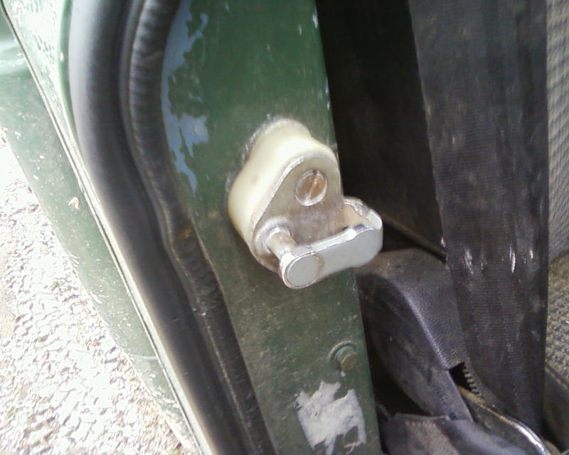

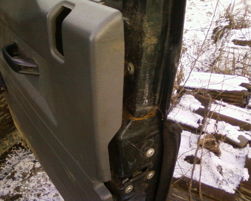

BeitragVerfasst am: 13.01.2013 09:06:26    Titel:
Und jetzt noch eins wie der Schließer an der b-Säule aussieht

BeitragVerfasst am: 13.01.2013 12:53:35    Titel:
genau weiß ich hier nicht bescheid. Die Beifahrertür wirkt für mich aber "gesackt". Sie schließt also schonmal nicht richtig passend zur Rundung des Kotflügels und drückt daher vermutlich nicht gleichmäßig gegen die Dichtung. Die Dichtung überhaupt auf der Fahrertür - quillt die da unten schon heraus ?
Na, jedenfalls wären im Gesamtpaket auch neue Türscharniere und/oder Neujustierung derselben mit zu berücksichtigen. Nicht nur die Schlösser. Oder?

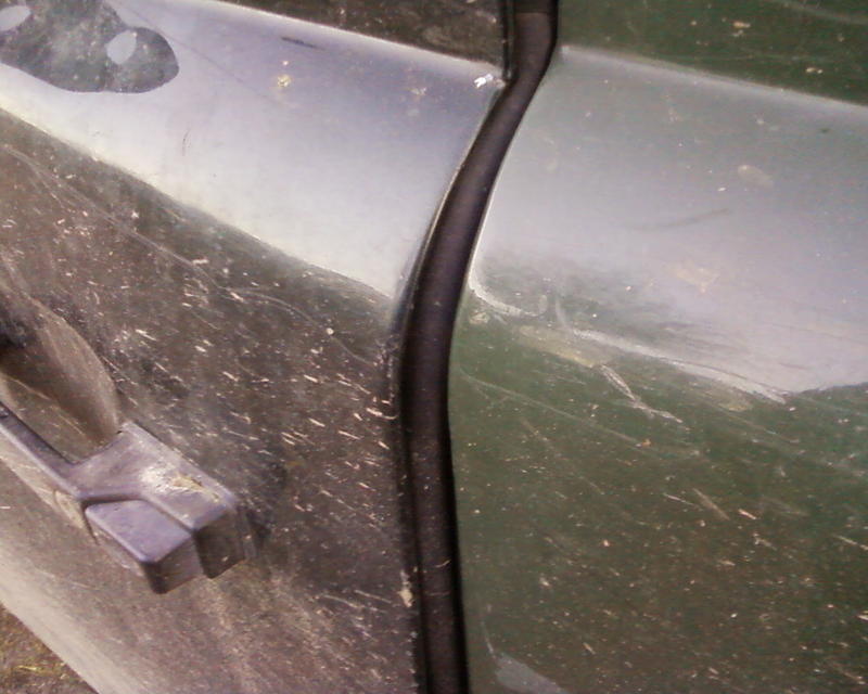

BeitragVerfasst am: 14.01.2013 17:01:20    Titel:
Da isser.
Die Dichtung quillt beio der Fahrertür nicht raus- da habe ich eine zusätzliche eingeklebt, damit es nicht ganz so erbärmlich zieht.
Die Beifahrertür habe ich in den Scharnieren schon in der Höhe justiert- die schließt jetzt schon recht gut....

BeitragVerfasst am: 14.01.2013 17:22:55    Titel:
ich dinger an der b säule kannst du auch justieren! bisschen hoch oder runter und rein und raus sollte was gehen! damit bekommt man das normal hin! aber schraube nicht ganz rausnehmen! nur lösen und verschieben!
