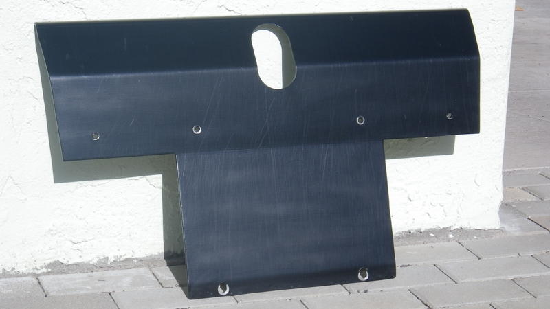

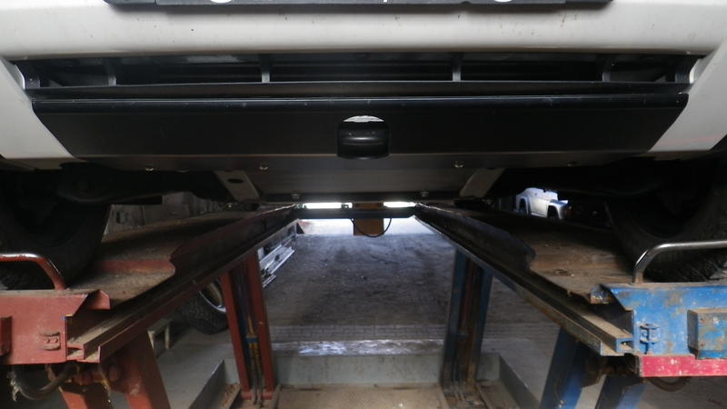

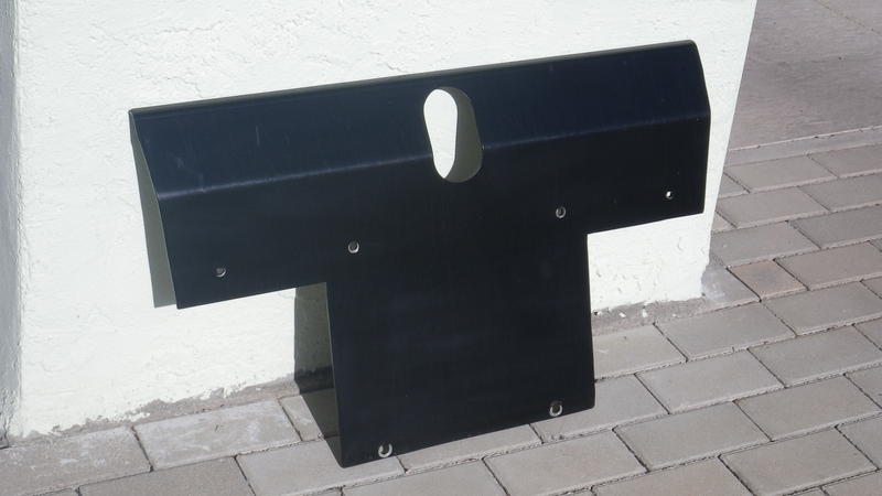

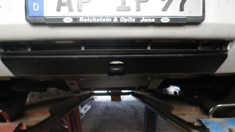

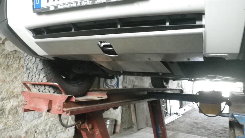

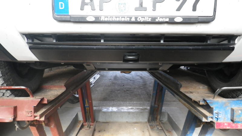

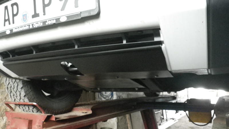

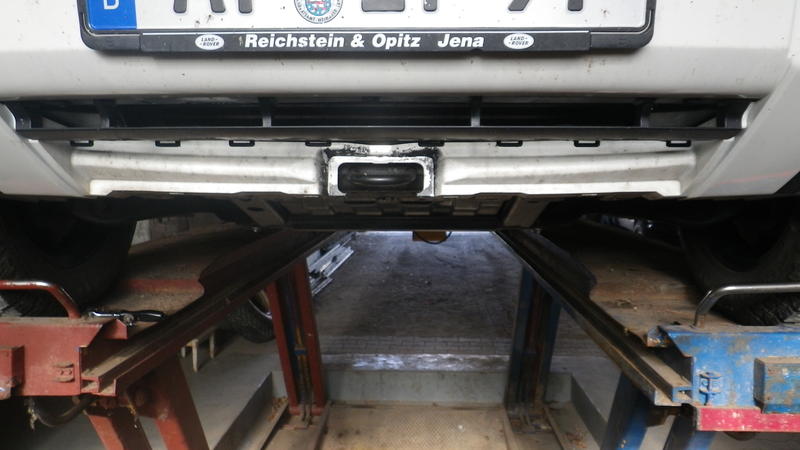

Ich hab da mal was Schönes gebaut, hatte über Weihnachten Langeweile.
Der Unterfahrschutz ist aus 6mm Alu und schwarz lackiert.
Das obere Teil ist vom Original aus Kunststoff, somit ist das Ganze vom Original kaum zu unterscheiden. Aber viel stabiler.
Nur das Loch von der Abschleppöse ist noch dazu gekommen. Verschraubt ist der Unterfahrschutz an den original Punkten.
