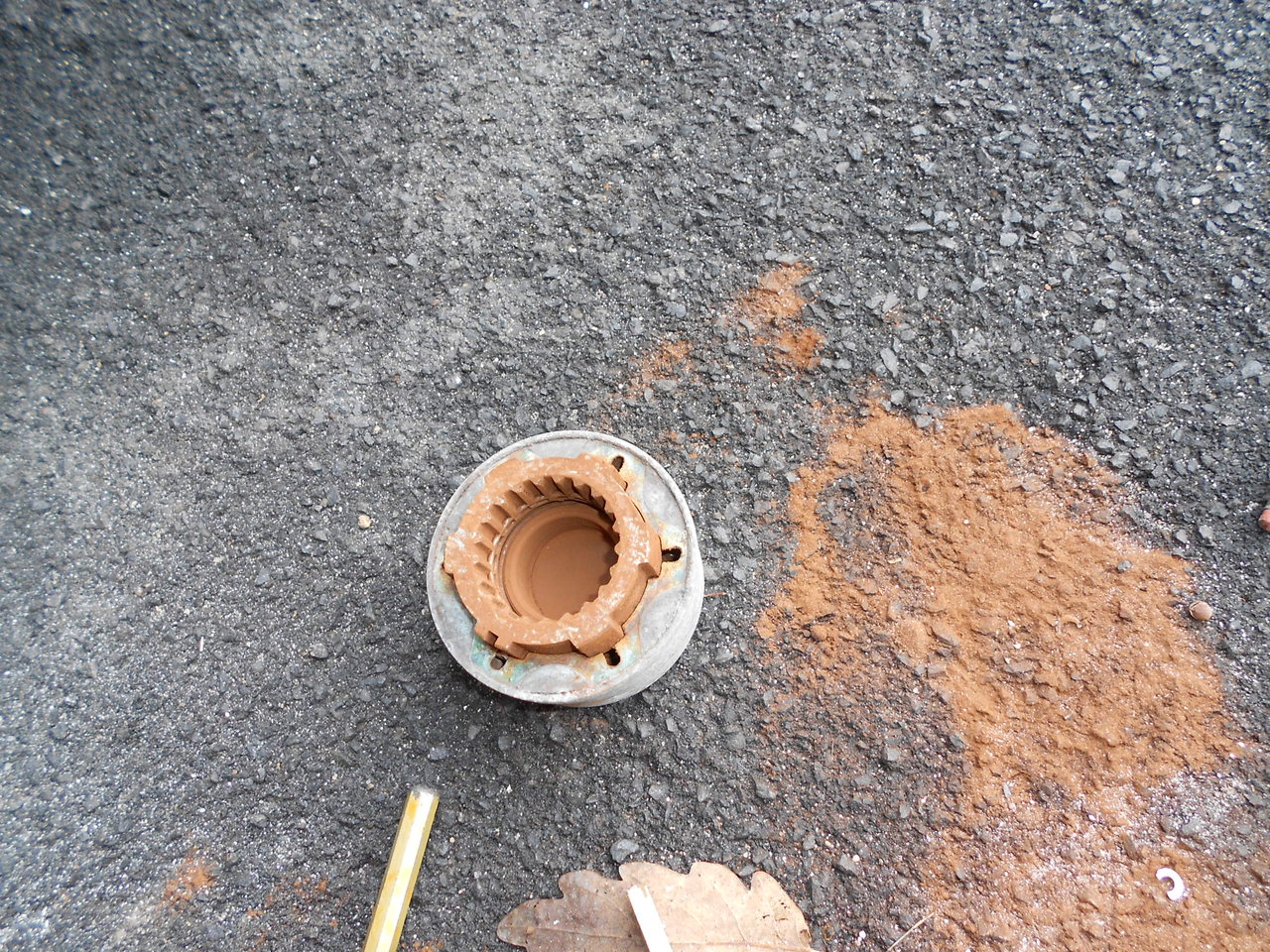

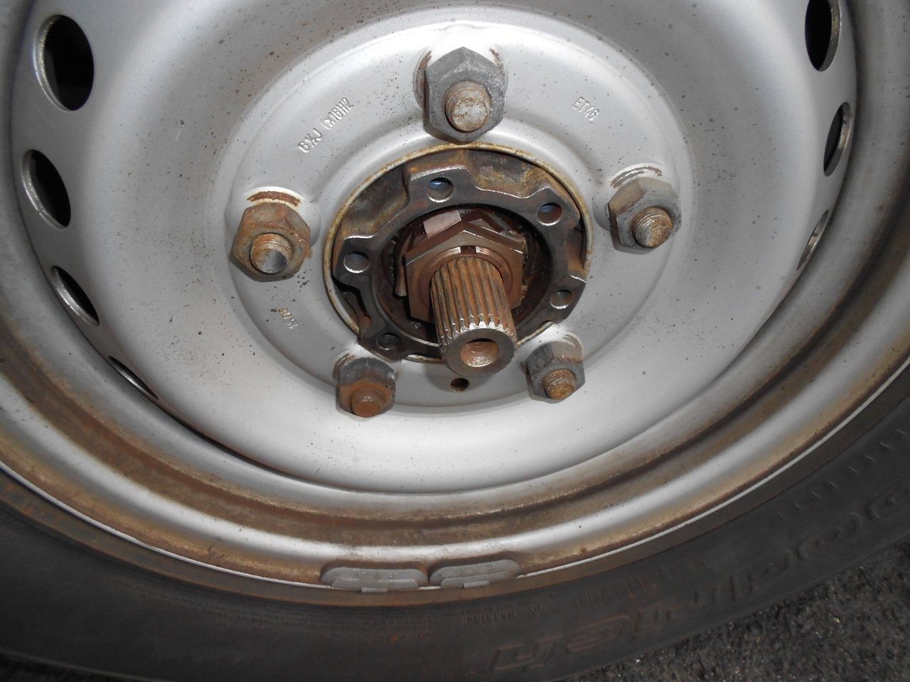

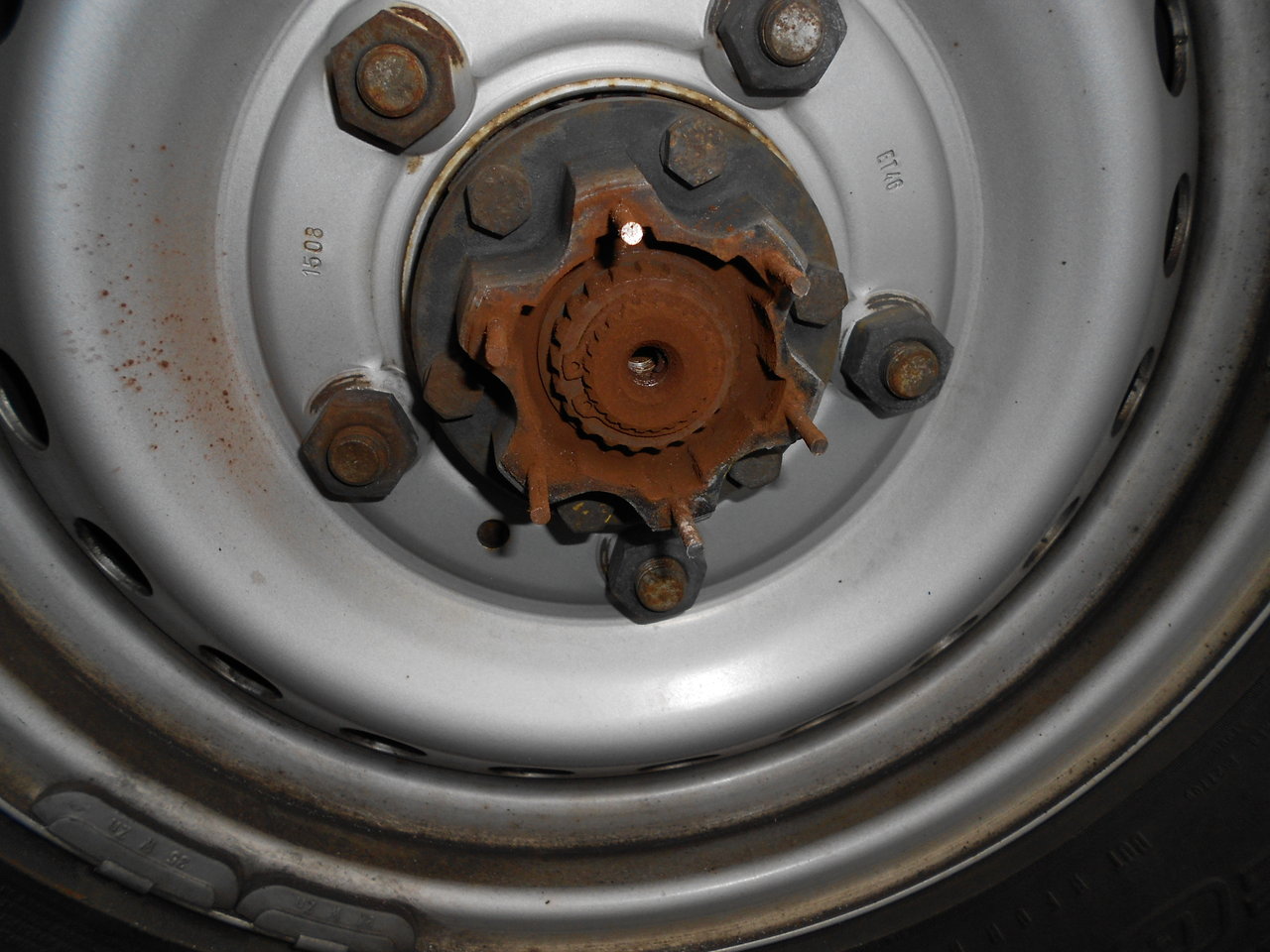

die Freilaufnaben am Massif liessen sich schwer oder gar nicht mehr umstellen von 2x4 auf 4x4 und umgekehrt.
Bei der Ursachenforschung war der Grund bald klar, die Nabe ist im Werk trocken ohne Öl oder Fett montiert worden, auch die Dichtung zwischen Achsflansch und Freilauf Fehlanzeige.
Die Schrauben M4 zur Befestigung des Aluminium-Deckels waren unlösbar fest gerostet, nach dem Ruinieren von 3 Torx-Werkzeugen habe ich die Trennscheibe eingesetzt.
Der Rostbefall war erheblich.
Auch die Flanschrauben waren viel zu fest angeknallt, die Gewinde beschädigt. (M10).
Wahrscheinlich wurden die mit dem gleichen Drehmoment wie die Radschauben angeknallt!

In weiser Voraussicht habe ich, aus purer Neugierde die Verriegelung demontiert, rechte Seite war in Ordnung und gefettet.
Linke Seite hat wie bei Dir ausgesehen.
