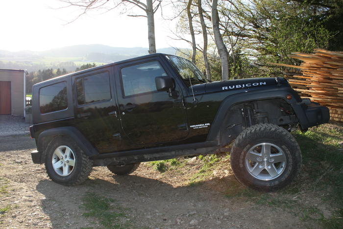

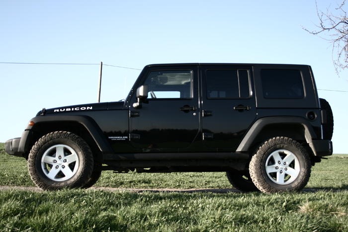

Halliu Hallo liebe JEEPGEMEINDE
möcht euch jetzt mal unseren RUBI vorstellen
Er is BJ 2009 und hat knapp 50k KM drauf
Motor: 3.8L V6
Änderungen:
plus 2" FW
287/70/r17 Cooper Discoverer STT
Tabor Winch
hier ein paar bilder

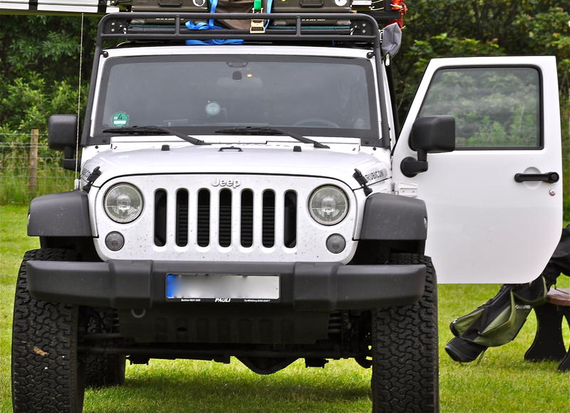

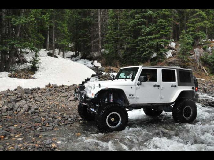

Jetzt hab ich im Internet einen entdeckt der mich ja doch sehr anspricht
rein vom Fahrwerk her und wollte euch mal um Rat fragen
Wieviel höher is der 6" mindestens oder?
und was muss ich da noch alles verändern ausser federn und dämpfer?
Bitte um Hilfe

Bei so ner Höhe ist es aber auch vermutlich ein Longarmfahrwerk. Das heißt am Rahmen neue Aufnahmepunkte für Längslenker schweißen.
Aber gehen wir mal noch von nem normalen Fahrwerk aus.
Rein technisch müßten noch andere Kardanwellen rein und verstellbare Längslenker.
Dazu natürlich verlängerte Bremsleitungen. Auch die Lenkgeometrie müßte angepaßt werden. Da gibt es diverse Möglichkeiten. Recht einfach über einen Droppitmanarm, oder auch kompliziertere Lösungen......
Optisch muß/sollte die Reifengröße angepaßt werden. 6" Lift mit 285/70/17 sieht irgendwie Schei$$e aus.
Sollten schon §7er Reifen sein. Dafür muß aber die Vorderachse verstärkt werden und die Übersetzung geändert.
Und wer solch einen umbau durch den TÜV bekommt hat meinen größten Respekt, oder einfach genug Kohle um TÜV Abnahmen über entsprechende Firmen zu kaufen......
Zu dem Schwarzen..... Wenn der Preis stimmt kaufen. Gebrauchte Rubicons sind schnell weg, wenn es vernünftige Fahrzeuge sind.
Falls US Import, VIN bei Carfax checken. Wäre nicht das erste US Car was als Totalschaden aus USA kommt und hier als Top Jahreswagen verkauft wird.
