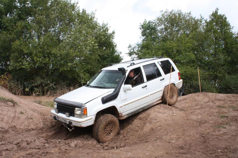

BeitragVerfasst am: 12.01.2013 10:03:08    Titel:
Hi,
ich habe eine OME-Feder mit 2" Spacer kombiniert. Sind wohl ca 3,25" Lift aktuell. So passen die 31er auch im Gelände noch geradeso in die Radkästen. Stoßdämpfer sind auch von OME.
Die Panhardstäbe habe ich mit Brackets angepasst. Diese wurden aber nicht nur geschraubt, sondern dazu noch sauber verschweißt. Die Achsen stehen gut in der Mitte und die Geometrie passt.
Längslenker sind Original, Kardanwelle hatte ich Glück, dass mein Vorface-Canadier serienmäßig eine Kreuzgelenk-Kardanwelle vorne
hat und daher die Länge noch passt.
Der Low-Budget-Umbau funktioniert im Alltag und im Gelände (Offroad-Parks), eine Rallye mit hohen Geschwindigkeiten wollte ich so aber nicht fahren.
Hier im Einsatz:
