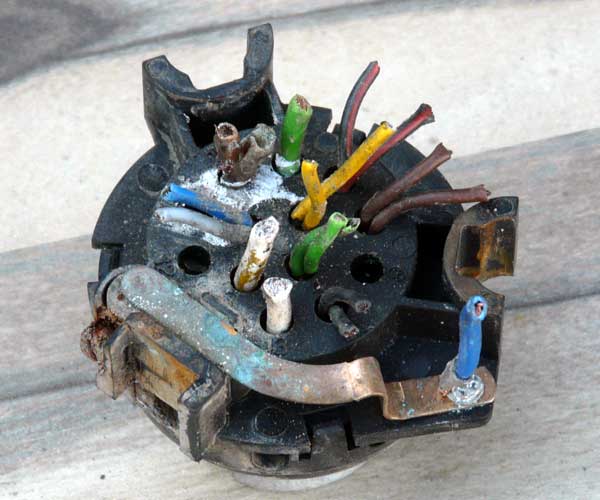

Die Karre stand am Mittwoch abend mal wieder aufm Transporter...
Die Geschichte:
Ich komm am Abend von der Arbeit, steig ausm Zug aus und geh zum Auto. Als ich dorthin komm, seh ich hinten am Auto Licht.
Mein erster GEdanke "Sche..., Licht angelassen, da geht heut nix mehr!"
Der zweite GEdanke: "Moment, das ist nicht das Rücklicht, das ist der Rückfahrscheinwerfer! Das geht doch gar nicht, dazu müßte ja die Zündung an sein!?"
Ich drück auf den Funkknopf zum Aufsperren, und das Auto blinkr und schließt tatsächlich auf.
"Gottseidank!" denk ich mir, "Die Batterie ist noch nicht komplett tot!"
Doch wie ich die Tür aufmach zeigt sich mir ein seltsames Bild: Ale Kontrollleuchten in der Amaturentafel brennen, bis auf die Vorglühkontrolle. Und weil die auch nicht kommt, als ich dann mit den Schlüssel auf Zündung schalte, hat offensichtlich die Wegfahrsperre das Auto lahmgelegt.
Preisfrage: Was ist/war die Ursache?

BeitragVerfasst am: 03.03.2013 17:59:56    Titel:
check mal die Anhängerdose ;-)

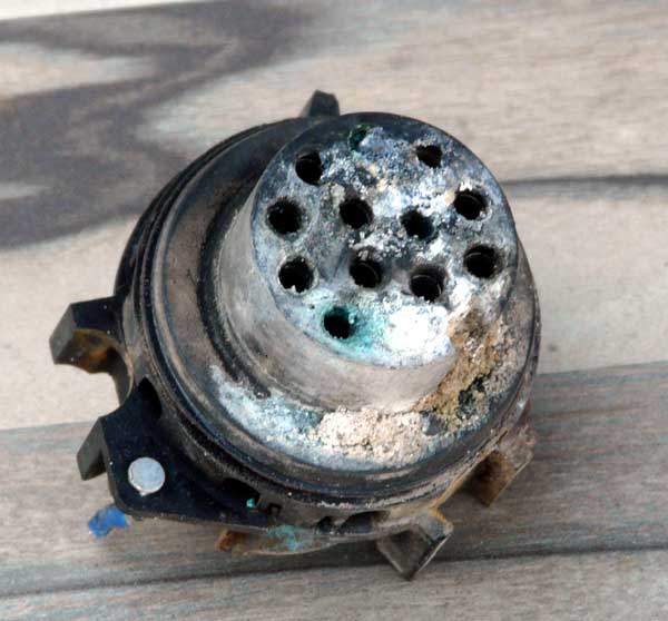

BeitragVerfasst am: 03.03.2013 20:45:48    Titel:
Jo, hab den Fehler gestern eliminiert:
Böse Steckdose!

BeitragVerfasst am: 04.03.2013 17:04:02    Titel:
Die Dose sieht ja nicht mehr so ganz gut aus geschweige den von den Kabeln Unsicher
