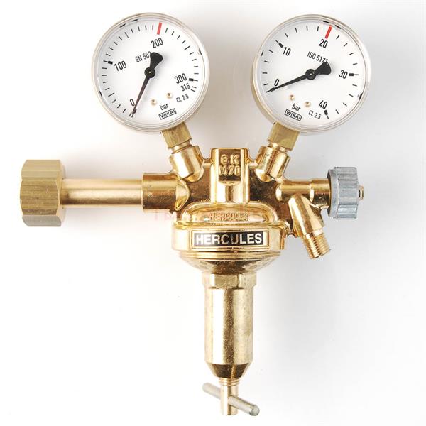

jetzt mal ne blöde frage, bei dem folgenden druckminderer heissts arbeitsdruck 0-20bar!
die anzeige geht bis 40bar!
kann ich den arbeitsdruck dann auch auf irgendwas zwischen 20-30bar einstellen? oder
geht das nicht??
bräuchte nämlich max. 30bar arbeitsdruck!! Nee, oder?

Theoretisch ist das eine Sache der internen Feder - Davon ausgehend, dass das Gehäuse und Co das mitmachen würden. Keine Ahnung, ob Du an die rankommst. Unsicher

möcht da ja auch garnix umbauen! die frage is halt ob bei maximal aufdrehen max. 20bar rauskommen
oder ob man da bisserl weiter "aufdrehen" kann? Unsicher
warum bauen die eine anzeige bis 40bar drauf wenn nur 20bar genutzt werden können!? is doch bödsinn,
wegen des fehlers (toleranz vom endwert)!! Unsicher

Ein Manometer soll immer nur bis ca 75% des Nenndrucks belastet werden.
Das Manometer sagt aber nichts über den Arbeitsbereich des Druckminderers aus.
Das muss man ausprobieren.

Weiter aufdrehen geht, der Druckregler ist nicht auf 20 bar begrenzt,da gehen einige bar mehr.
Den Druck aber nachher aber mit einem gutem Prüfer kontrolieren

brauch am mtb dummerweise 22bar druck! Nee, oder?
Dazu brauchst du keinen Druckminderer.
Einfach direkt an die Pulle anschliessen, vorsichtig langsam das Flaschenventil öffnen und an den Fülldruck herantasten.
So fülle ich alle halbe Jahr Hydraulikspeicher zwische 10 und 160 Bar in der Firma.

Solche Teile werden Soldaten-, Chef, und Idioten-sicher gebaut. Sprich Du kannst den Minderer einfach voll aufdrehen, da wird vom Druckminderer nichts auseinanderfliegen und auch nichts kaputt gehen. Ob aber die 40 bar erreicht werden, das ist eine andere Frage. Versuch macht klug.
Die hinter dem Minderer angeschlossene Schlauchleitung und Geräte solltest Du aber natürlich für den Druck entsprechend aussuchen...
