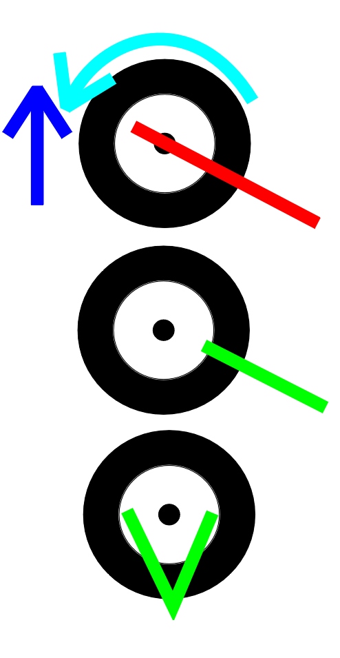

DerGlonntaler
BeitragVerfasst am: 14.04.2013 23:45:54    Titel:
wenn du den Gurt mit dem Haken in die Felge hängst geht das nur überhalb der Mitte, weil unten ist kein Rand zum einhängen
wenn das Rad entlastet wird, z.B. durch einen Schlenker bei einem Ausweichmanöver, kann sich das Rad drehen, da die Reibung am Boden stark nachlässt, der Anhängepunkt wandert nach unten und der Gurt ist lose, dadurch kann das Auto noch weiter hoch
entweder müsste man rechts unten ran gehen, das geht aber nicht, weil man dort den Haken nicht einhängen kann, dann bräuchte man nen zusätzlichen Schlupf
oder man geht doppelt an die Felge, dann kann der Reifen weder vor noch zurück
aber genau genommen ist alles schlecht, da man die Felge beschädigt, deshalb immer komplett über den Reifen abspannen
so ist es optimal
angeblich ist es mittlerweile sogar verboten an der Felge zu sichern, ich hab auch schon Alufelgen gesehen bei denen es dadurch ne Speiche rausgebrochen hat

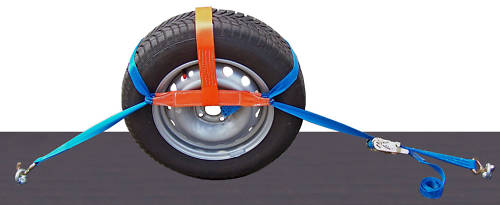

hab mir letztes Jahr die hier zugelegt:
http://shop.prolux-systemtechnik.com/1.9.9/de/Sichern-Heben/1.9/Brillensicherung/1.9.9/Rad-Sicherungsgurt/500225/Rad-Sicherungsg... [Link automatisch gekürzt]
funktioniert einwandfrei auch auf dem Trailer.
das Problem des schaukelns der Karosse hab ich mit dem Wrangler auch. fährt sich blöd. aber: Bekannter (auf desen empfehlung ich auch die gurte erworben haben) arbeitet bei ner abschlepp- und verwerterfima und fährt selbst privat viel trailer. er hat die erfahrung, das die BAG die Gurte an der Karosse auch als zusätzliche sicherung nicht sehen will! denn genau durch das wanken der Karosse könnten die aushaken. ich hab nach der ersten tour mit nur Reifenzurren auch wieder die Karosse in die ferdern gezogen, weil es sich blöde fährt, aber so ist wohl vorschrift. und gurte liegen ja oft genug auf der bahn
