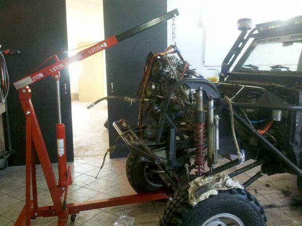

Auch wenns weh tut, aber die Dinger taugen schon was und heben die angegebene Masse problemlos. Die Räder sind Kacke, aber was solls. Du kannst da problemlos zugreifen und brauchst kein schlechtes Gewissen haben. Die "Chinesen" können schweissen und sie können Hydraulikzylinder bauen. Und aus mehr besteht so ein Ding ja nicht. Ich hab damit schon ganz andere Sachen angestellt....Ganze Auto auf einer Seite hochgehoben etc.

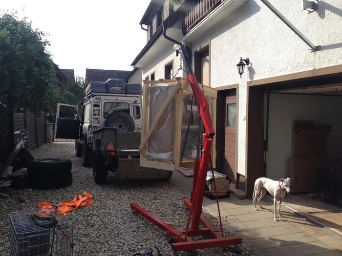

Feinste Chinaware, seit Jahren für alles Mögliche in Betrieb, hier 400 Kilo Kaminofen.

Hab den gleichen YES Patrolmotor mit Getriebe, naja da biegt er sich scho a bisserl Heiligenschein aber funtzt tadellos.
