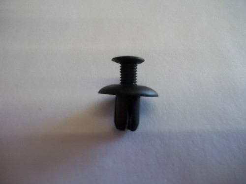

Die schleissigen Originalclips/-dübel meiner Türinnenverkleidungen ghen nur mit Kraft heraus bzw. werden dabei unansehnlich oder gehen gar kaputt. Wenn die Türinnenverkleidungen wieder draufkommen, kommen bei mir frische Clips/Dübel rein. In etwa siebzig Stück.
[Dübellloch-Durchmesser im Blech: 6,75mm]
Meine aktuellen Alternativen:
1) Santana Original-Dübel. Clip, Trim, Grey“, Part Nr. 09409-07318-T01, Sack zu 30. Vom Importeur angeboten um €1.52 netto pro Stück. 100 Stück = € 182,40 zzgl. Versand.
2) Land Rover Dübel. MWC9918 und innen MWC9917. Bei Paddock für GBP 0,13 bzw. GBP 0,16 netto das Stück. 100 Stück = ca. € 50 incl. Versand.
3) Schwerlastdübel Edelstahl einbauen. 100 Dübel / Schrauben, ca. € 25 incl. Versand.
4) Dübelhülse erhalten und VA - Schraube versenken. 100 Schrauben = ca. € 15 incl. Versand.
5) Generische Dübel/Clips aus der Bucht.
-- Feine: Motorrad-Dübel für Löcher Durchmesser 6,50 - 7,00mm. "Panel Plastic Trim Clips". Säckchen à 10, € 3,50 incl. Versand. 100 Stück = ca. € 35 incl. Versand.
-- Standard: Dübel mit Durchmesser 6 oder 7 mm (einer wird passen), aus UK oder HK. "Rivet Retainer Clip". Vmtl. ähnlich schleissige Qualität wie das Santana-Original. Sack zu je 100. € 5 bis 7 incl. Versand.

.... die von Tolenius sehen aber aus wie das Original:
http://www.ebay.de/itm/300831877144
