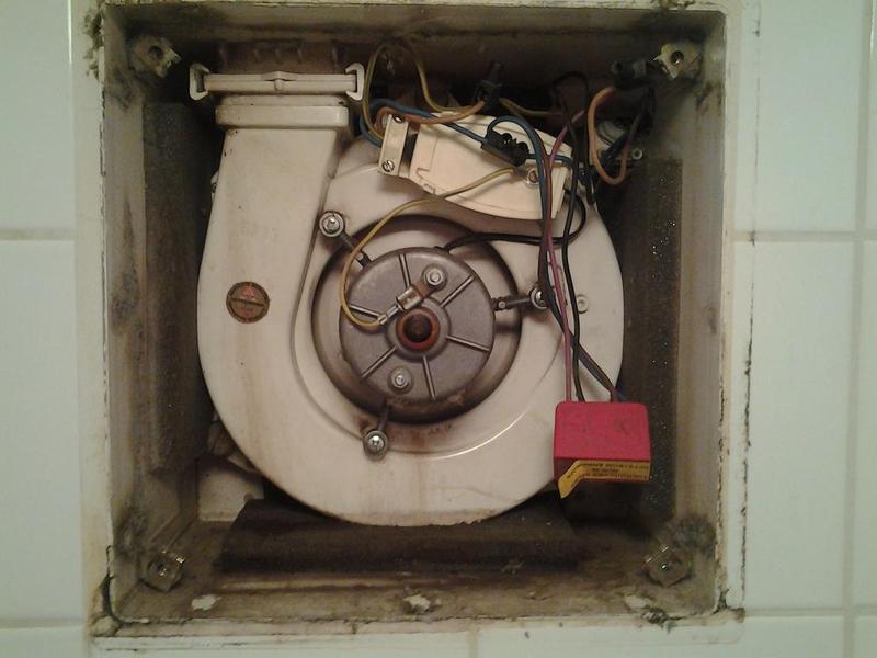

thx für die schnelle antwort, dann brauch ich wohl das komplette Relais
so siehts bei mir aus
das rote Relais is normalerweise rechts oben, ich habs nur fürs bild runterhängen lassen, aber das is leider fix vergossen

Vier Kabel anschliessen kann doch jeder hier.
Da das Teil jetzt eh schon aufgeschraubt ist, solltest du fix die rote Kiste klarmachen und rein damit :)
Das Ding nennt sich Nachlaufrelais.
Und die sind überraschend teuer :)
http://www.conrad.de/ce/de/product/538710/Wallair-Nachlauf-Relais-Grau/SHOP_AREA_17202&promotionareaSearchDetail=005
Die Farben der Drähte sind hier sogar gleich.
Kurz gucken, obs stimmt und dann dran damit.
mfg
Martin

Die dinger heissen nachlaufrelais und kosten um die 15 Euro
Upps ... Mein vorredner war schneller Smile

thx, ich hab schon auf der seite vom hersteller geschaut aber die ham alle ned so ausgesehn wie meins, aber das vom link sieht ja schon sehr gut aus, also gleich bestellen YES
