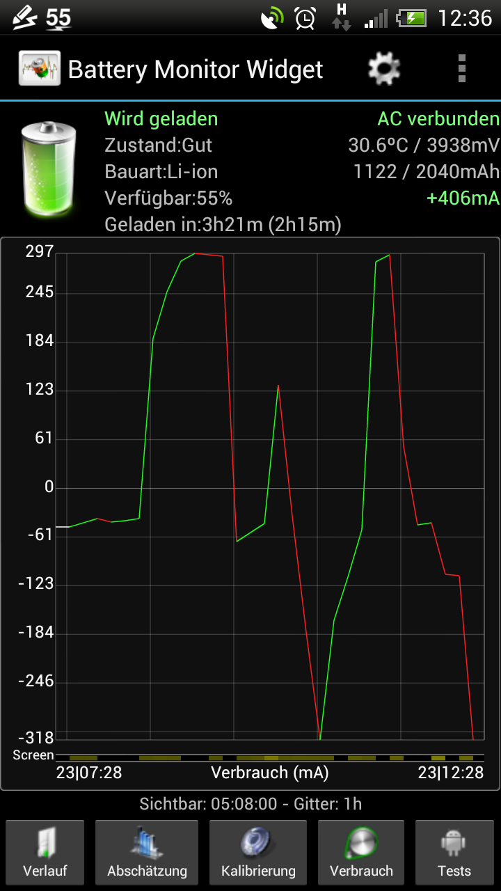

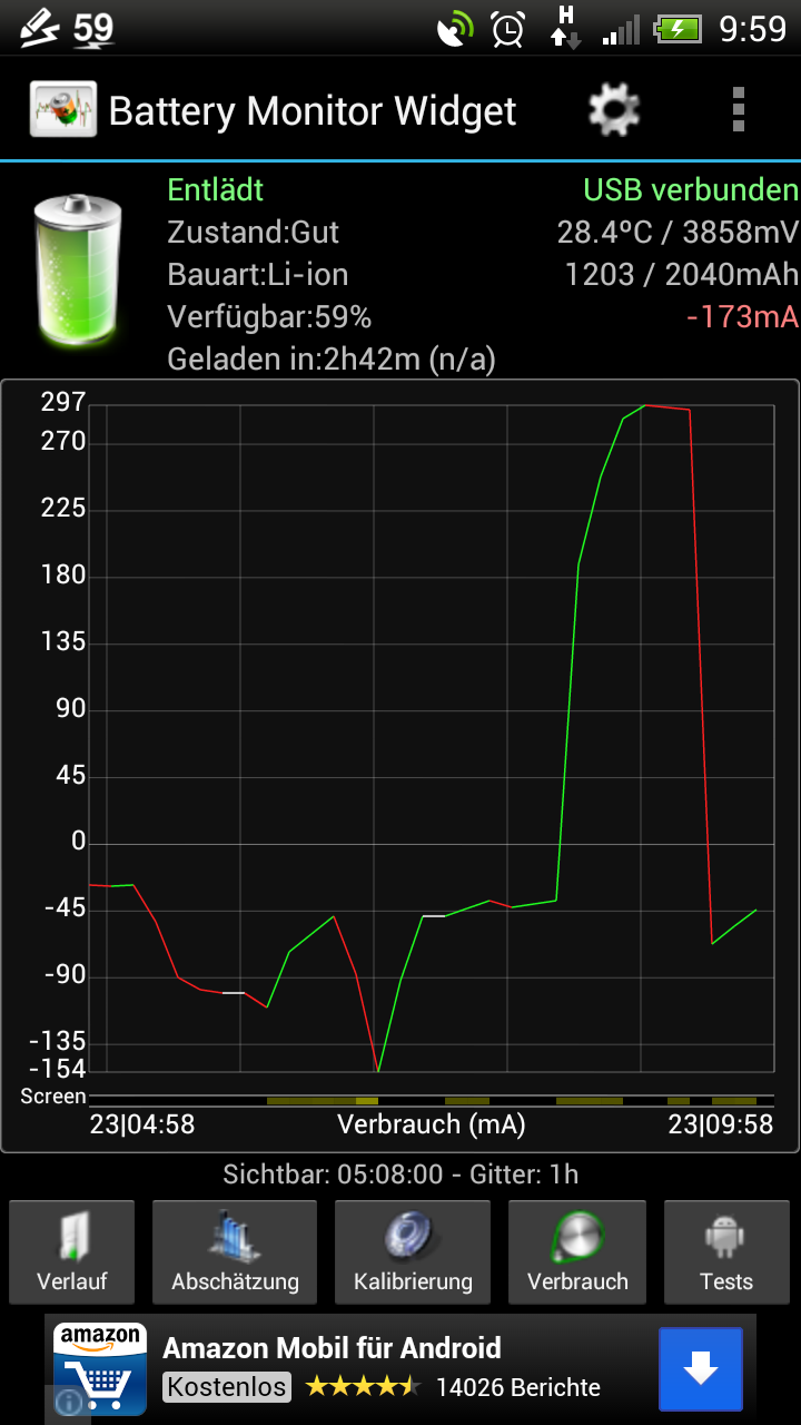

ursache ist der kranke stromverbrauch der display beleuchtung.
und grad nochmal getestet. das ladegerät im auto wird als pc erkannt:
somit nur 500mAh ladestrom
werd mir heute mal im mediamarkt ein paar ladegeräte holen und auf der heimfahrt durchprobieren welches denn als netzteil erkannt wird
