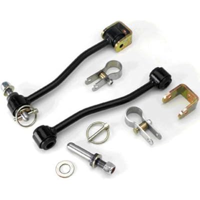

Also solche ja:
http://ecx.images-amazon.com/images/I/41YUeWlbNJL._SL400_.jpg

Bei JKS und Co sitzt ne Gummi Buchse auf nen fetten Bolzen drauf und ist da mit nem Splint gesichert.
Das hält.
Bei den anderen sitzt ein dünnwandiges Blech Rohr zwischen den enden und ist da mit Splinten gesichert.
Die dünnen Splinte werden dabei genau so belastet, wie bei ersteren stabis der dicke Bolzen.
Dadurch nutzen die schnell ab und auch die Löcher in dem Rohr schlagen aus.
Dann klapperst.
