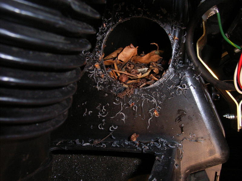

http://suzuki-offroad.net/viewtopic.php?t=1171&highlight=heizung
Dann geht die auch richtig gut.
Henning
Standgasstuntman
BeitragVerfasst am: 13.11.2012 08:38:00    Titel:
Ruedi1952 hat folgendes geschrieben:
Wie hoch sollte die Temperaturanzeige kommen, Die kommt aus den kalten Bereich aber steigt nicht bis zur Mitte. Die Heizung geht aber nicht der Brüller.
Normalerweise geht die Temperaturanzeige schon bis zur Mitte,
bei meinem schwarzen Cabrio geht die Anzeige aber auch nur bis zum ersten Drittel
scheint also nicht aussergewöhnlich zu sein.
Wegen Heizung schau mal hier: http://www2.izook.com/?page_id=258
Immer wieder erstaunlich, was sich im Gebläsekasten so alles findet Ja
