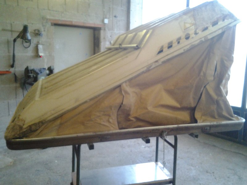

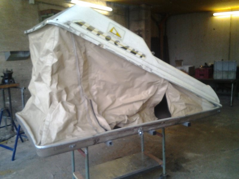

Hallo zusammen, leider hab ich mit zu wenig Erfahrung ein gebrauchtes Dachzelt gekauft.
(Autocamp Sport)
Das Ding is aus wirtschaftlicher Sicht unsinnig zu richten, doch das Ding is nun mal da und schon zerlegt und ich benötige den Platz im eingeklappten Zustand für´s Gepäck.
Das Ober- und Unterteil is beim Formenbauer und wird gerichtet sowie mit umlaufendem Aluwinkel verstärkt.
Ne Matraze bekomm ich von örtlichen Schaumstofffuzzi (eurofoam)
Nun zum Stoff....
Was würde sich dazu eignen?
Ich hab schonmal von Airtex gehört Unsicher
Die Befestigung des Stoffs würde ich gerne herausnehmbar machen.
Irgendwie eine waschbare Kombination zw. Klettverschluss und Tenax.
Was ist für den Dachhimmel geeignet?
Wie vermeide ich Kondenswasserbildung?
Hier mal paar Bilder von dem Ding:
(noch am Stück)
Liebe Grüße Robert

Hallo Robert, frag doch mal bei Christian an, was der genommen hat:
http://www.offroadbasis.de/fahrzeuge/mbg.htm
Ist ja gleich bei Dir um die Ecke (zumindest von der Halle aus gesehen)

BeitragVerfasst am: 17.01.2013 12:06:52    Titel:
Hallo Robert!
Hab exakt daß gleiche Zelt wie Du,jedoch in einem nicht so bedauerlichen Zustand.Allerdings möchte ich den Innenraum auch noch auf Vordermann bringen.Bin auf Deine Lösung gespannt. Viel Erfolg!
Gruß Thomas
