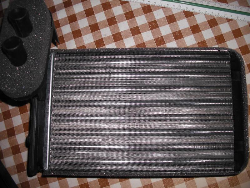

Das Netzmaß meines Passat 35i / Golf - WT ist 230x155x40, über alles (mit Plastik und ohne Rohre) etwa 275x160x40. Anschlussrohrdurchmesser 20mm:
ist übrigens der:
http://www.ebay.de/itm/WARMETAUSCHER-HEIZUNGSKUHLER-HEIZUNG-VW-NEW-BEETLE-9C-PASSAT-35I-3B1-9-TDI-/370760100079?pt=DE_Autoteile&... [Link automatisch gekürzt]
13,40€ inkl. Porto gegenüber über 500€ für das Toyota - Teil....
